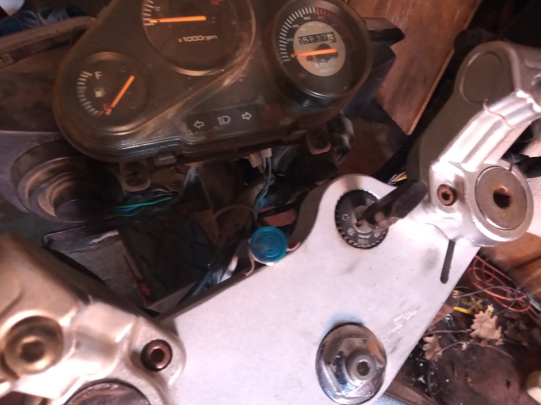

Домой доехал нормально, практически и не рыча по дороге.Один фиг у меня прямоток!)) Скинул движок, сначала попытался сверлить обломок левым сверлом. В моей практике бывали случаи, когда левое сверло цеплялось и выворачивало обломок, как шуруповертом. Но в этот раз не повезло, пришлось полноценно сверлить Хорошо, что у соседа по гаражу есть набор экстакторов, выкрутилось все легко и резьба не повреждена Мой многострадальный движок в снятом состоянии Как же,зараза, неудобно его выкатывать и ставить назад! Главное чтобы передняя часть не упала, потому что остается стоять только на переднем колесе и домкрате!
