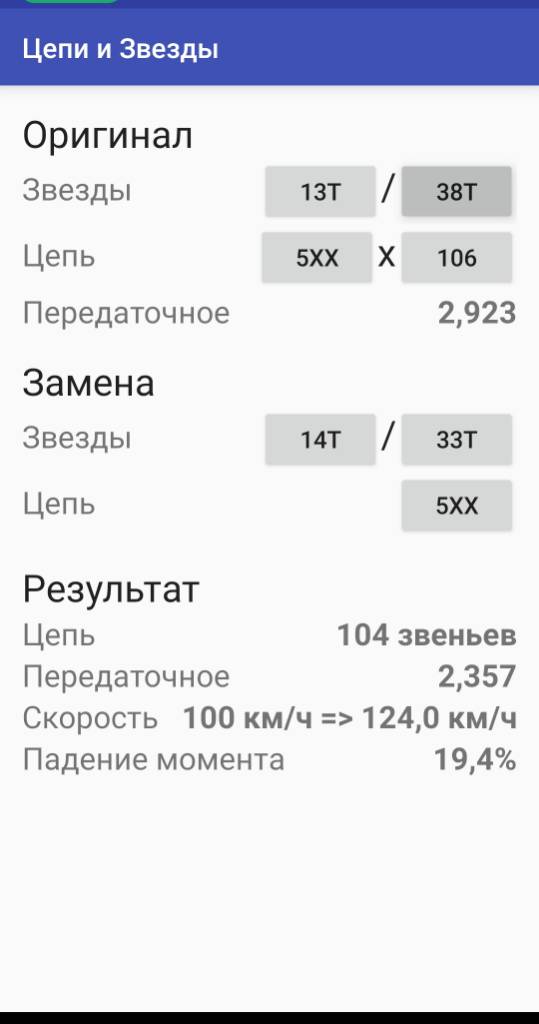

Здравствуйте!
При установке ведомой звезды на 33 зуба сильно падает тяга?

14/36.  На 100км ч  обгоны тяжелые вообще.
Это же логично. До смены на 14-36 обгоны тяжёлые уже на чуть больше 90. Смена 14-36 просто сдвигает скорость на +13 кмч. Момент падает на 12%, и это больше, чем у 300ки, а вроде никто не жаловался, что на низах он не едет. Думаю дело в привычке. 14 36 позволит ехать 90 на комфортных 7000 об.
