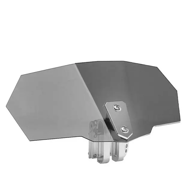

К ветровику еще заказывай удлинитель ветрового стекла, так как в шлем будет жестко задувать.
знаю, ездил с такими
но я скорее буду заказывать с прищепкой по центру
более к дизайну стекла подходит
вот такой
https://aliexpress.ru/item/1005005334665868.html

Если шлем с козырьком то дело не в шуме, а в том что голову будет болтать сильно, шея устает. Я поставил себе ветровки и радовался сильно. Разгонешься 80+ и голову начинает кидать в сторону. Штука нужная, надо тоже купить, еще не взял.
3 часа назад, Dvijok_22 сказал:
никогда не уставала почему-то
Ни с козырьком ни без
Наверно шея толстая🤔
