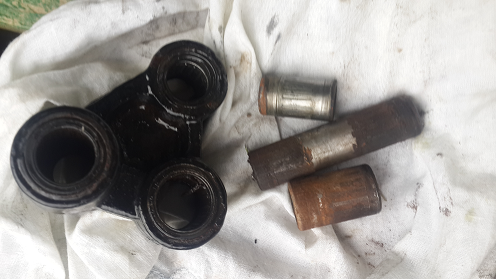

Парни привет! Помогите цифрами.... Залез в задний мортер,так как был перевернут соском к карбу,смазал и прогрессию за одно. Собираюсь выложить фотки пальцев с их размерами,игольчатых подшипников ,которые смазки не видали и вуаля-- стала прыгать жопа,на регулировку не реагирует.... Вопрос: знает кто,разборный ли он и сколько чем заправлять???  Еще вилка что-то не адекватно подстукивает знакомым звуком как с минского мотика в 1995 году. Скажите сколько заправлять в вилку!?!?!? P.S. это я про 250 водянку Рэйсера ренжера

Тоже решил посмотреть изнутри на несчастную прогрессию. Вердикт таков, за 1000км ей бздец. Пальцы из прессованного китайского риса, выработка ощутимая. Подшипники смазки не видели. Сальники изначально стоят криво, поэтому бортики слизаны неравномерно. Смазал, собрал пока как есть. Перед зимой сниму целиком прогрессию, подберу подшипники и сальники, а пальцы у токаря закажу из нормальной стали под посадку.

Нужно было с самого начала смазать, а не ездить 1000 км с сухими подшипниками. Никакие пальцы такую эксплуатацию не выдержат. У меня такая же прогрессия. Со смазкой с пальцами всё нормально.
Но насчёт кривоты установки сальников поддерживаю. Причём это отчасти из-за низкого качества обработки, кривоты и повреждений их посадочных мест криворукими сборщиками. Из-за этого некоторые из сальников в прогрессии нормально просто не установить. Я уже покупал прямо из Китая запасную прогрессию. С ней всё то же самое.

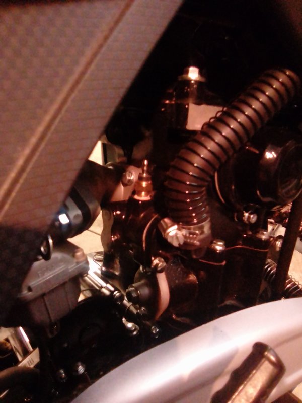

Привет! Пришли фотку, где ты его расположил....я тыкаюсь с похожим,не лезет он ни куда..

Всем привет! Приехал с морей/тёщиных деревень. Мот стоял на улице с месяц примерно. Накрытый чехольчиком из джума и брезентом от ЛУаЗа. Начал заводить, крутил, крутил, еле как запустил. ХЗ, чё так. Бензин закис чтоль ))). Ну, думаю хоть так и ладно. Дальше больше. Чуть обороты на ходу поднимаю до 4-5к начинается дёрганье, будто топливо кончается. Стоял с закрытым краном. Фильтр поменял. И не постоянно главное. Позавчера вечерком катал чутка, вроде не дох на ходу.
Было может у кого? Есть мысль подкрутить карб (где то был видос как парни настраивают, два винта, да пара минут). Настраивал уже так разок, вроде норм.
Но это полбеды. Белые ночи кончились на севере. Темнеет к 21 стабильно, в тёмную, безлунную черноту, т.к. пасмурно в основном. Фара светит довольно высоко, на дальнем вообще непонятно куда. Если второй номер сидит, так вообще как прожектор ПВО, только слабенький.
Фара не регулируется никак у нас? Лампочку посоветует может кто? Желательно исходя из личного опыта ;)

Всем привет!  Говорили  все, смаж  прогрессию, так нет. все некогда было..все ждал чего-то ..дождался..
Пробег 400 км ..по болотам и лесам. заметил, что на кочках пятую точку стал отбивать.*)
Разобрал... и выпал в осадок.
Соболезную. Моей тоже кабздец быстро настал. Примерно так же всё. Плюс разошлась обойма, выпало несколько иголок.
Думаю зимой снять, поставить какие то другие подшипники и сальники. Выбор ого-го благо в интернетах ).

Болт на 8 сзади фары. Закручивай его, фара опускается
МММдя. Трудно наверно будет человеку, который не в состоянии опустить фару самостоятельно, сохранить способность передвигаться китайскому мотоциклу. Без обид.  (Мысли в слух взрослого рукожопа)
15 часов назад, stoded сказал:
Какие обиды? :) Просто прежде чем лезть, думаю посоветоваться не помешает. Техника новая, пробег чуть больше 1200. Мануалов нет, с запчастями проблема. Живу в ипенях, за Полярным кругом.
Дело не в том что руки не из того места. После УАЗов, тазов и пр. как то побаиваешься слегонца. Всё такое нежное и хрупкое.
До этого мота были Восход 3М и ИЖ ПС. Там как то проще всё чтоль, роднее ))). Да и давненько было это всё.
