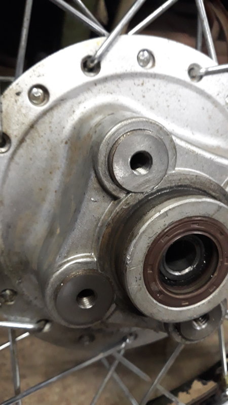

Привет. Не стал дожидаться когда сломаются в дороге шпильки крепления задней звезды, и отдал колесо токарю на переделку. По факту делают сдедующее: снимают звезду, выковыриват сайлентблоки, в получившимся отвертстии нарезают резьбу, точат втулку с внешней резьбой, закручивают вместо сайлентблока, в середине этой втулки делают отверстие с резьбой для крепления звезды обычными болтами. Заберуколесо, скину фотку.
Есть же готовые наборы этих втулок под запрессовку в продаже. Тоже с резьбой под болт. И даже если хочется чтобы всё было сделано в лучшем виде, то нарезание двух лишних резьб вместо обработки под запрессовку - какая то чудная и сомнительная затея.

Не знал, что есть готовые. Но те, что по ссылке-это сайлентболки. Из за родных, собсвенно, и ломает шпильки. Раньше токарь делал под запресовку. Теперь нарезает резьбу. И так и так будет хорошо. Мне собсвенно без разницы, как он их посадит на родные места. А работа стоит как цена втулок по ссылке.  Так что не дорого.

Тоже думаю что точить хороший вариант, если есть кто занедорого сделает. Но если не чудить, нарезая кучу лишней резьбы, то работа была бы еще дешевле. Но видимо токарю скучно. Или по какой-то причине не может сделать под запрессовку.

Выточили. Токорь сделал на резьбе. Сказал что под запресовку ему легче, но сам он мотоциклист, и всем теперь делает так- думает, что лучше. Все собрал обратно, стопорное кольцо уже не ставил.
