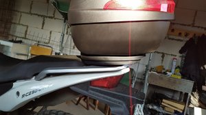

Как обещал, фото переходника из фанеры, кофр на неровностях гремел, приклеил между ним и площадкой небольшой кусок вспененного материала толщиной около 1 см и проклеил стык между крышкой и основанием кофра, чтобы он закрывался с натягом, вроде греметь перестал. При таком креплении сиденье снимается без снятия кофра, правда сиденье надо немного изогнуть.

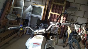

Установил другие зеркала, в штатные почти ничего не было видно, с этими всё отлично, стоили около 1000р, покупал в обычном магазине мотозапчастей.

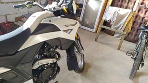

Изготовил и установил брызговик на переднее крыло, в деле ещё не испытывал, но эффект обещает быть положительным. Делал из автомобильных "спортивных" брызговиков, купил в автозапчастях 4шт. за 350р.

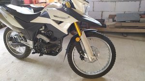

Очень доволен установленной ведущей звездой на 15 зубьев, на 5000 оборотов на 5 передаче скорость 92 км/ч по спидометру (что соответствует 81 км/ч по gps), раньше было около 80 км/ч по спидометру на тех же оборотах. Тяги хватает на любой скорости, только разгон с места на 1-2 передачах стал чуть более спокойным.

Зеркала зачетные.
Ведущая встала без переделок?
Бага с пробегом нет. Показывает китайские км исправно
