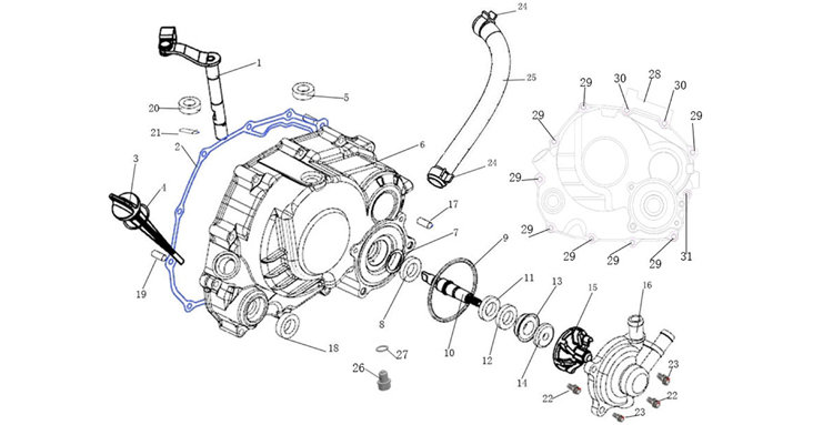

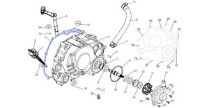

Масло как раз менять собираюсь. Больше интересует конструкция помпы, не попадёт ли ОЖ в картер при снятии крышки. Опять же интересно насчёт прокладки, не придётся ли менять при установке.
А насчёт действенности метода заиягивания пружин на корзине сам пока не уверен, но думаю надо пробовать. У товарища на стелс 400 эндуро помогло при таких симптомах. Согласен, что совершенно другой мотор, но принцип работы сцепления везде один.
В общем если /когда соберусь с мыслями, пофотаю че там внутрях.

Как вы собираетесь их затянуть? Менял диски сцепления, визг остался
13 часов назад, Curtus сказал:
Крышку помпы если снимешь ОЖ повытекает. В картер ничего не должно попасть. Проще пробку скрутить с помпы, слить антифриз, или что там у тебя. Потом обратно, если хочешь сэкономить.

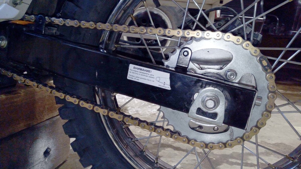

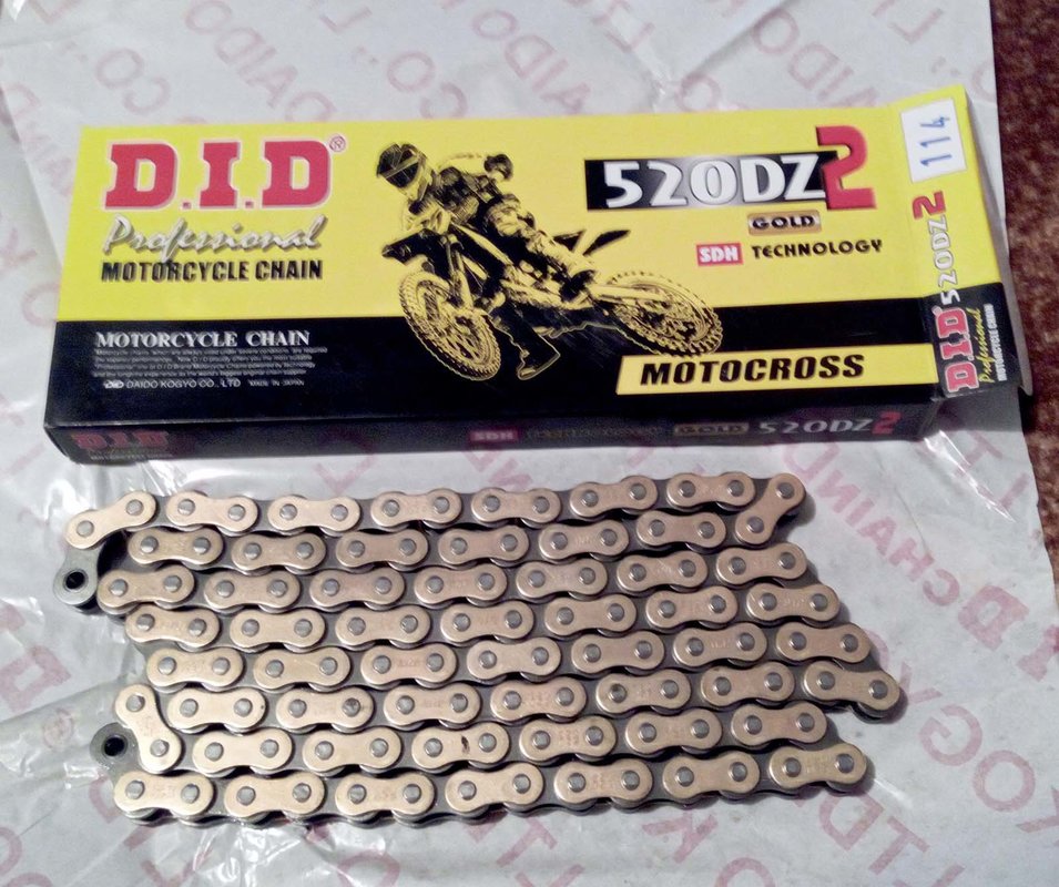

Поменял таки цепь :) .
Спойлер

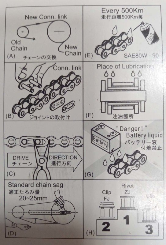

Кстати, опять про натяг. На коробке, небольшой мануал. Натянул под нагрузкой, до выравнивания осей звезд в одну линию с маятником (на глаз канешь, но всё же ))) ). А то получалось тянул на подножке. Потом со вторым номером брякала цепь просто жуть. Т.к. ловушка не предусмотрена, решил по инструкции, вроде как и правильно, да и поплотнее.
Спойлер

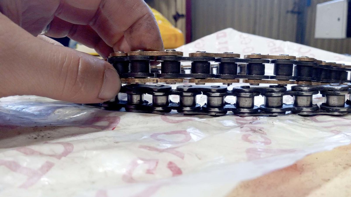

На 106 звеньев не найти. Отрезал лишняки со 114й. Есть кусочек теперь, для брелка чтоль ))) .
Спойлер
У родной пробег 750. Чисто в песках/пылюга всегда/иногда жижа. Мыл в соляре, не снимая, 3 раза, ну и мазал канешь раз 5-6 из баллончика))). Тянуть почти не куда уже было.

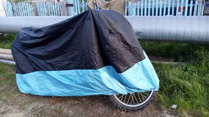

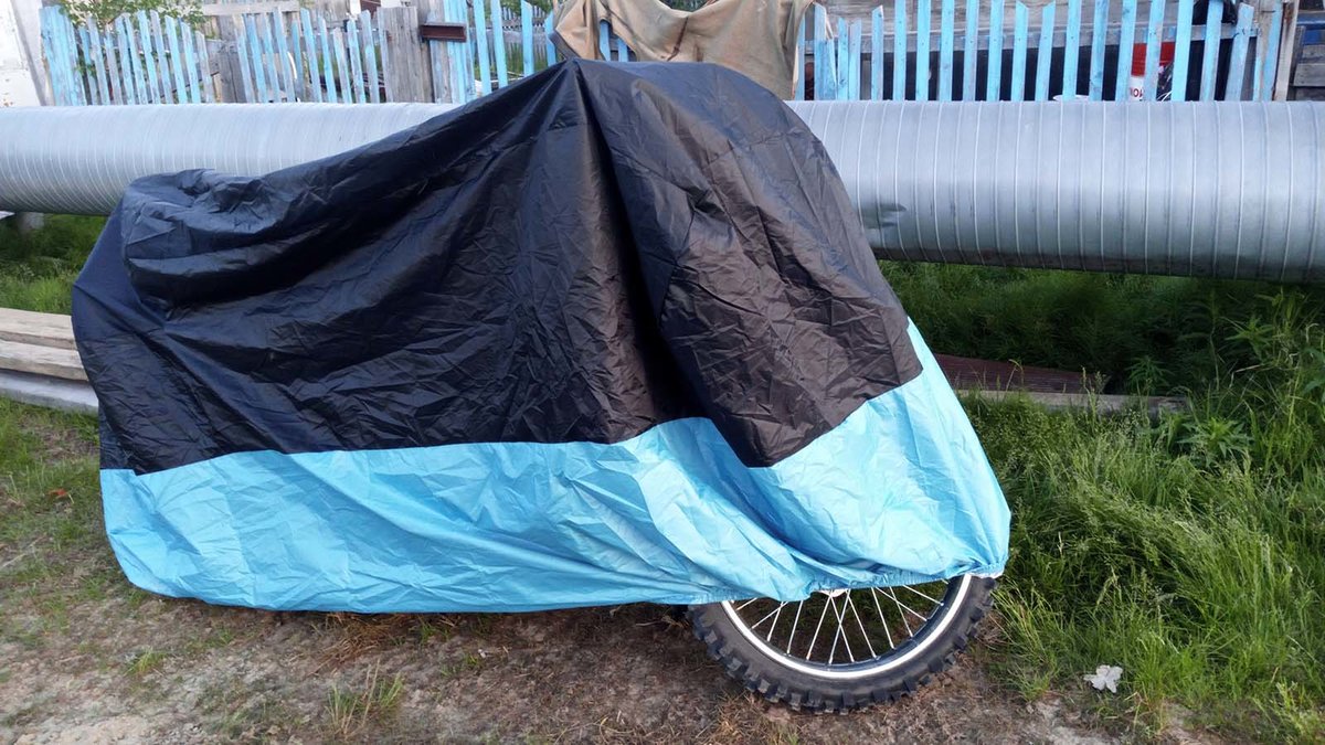

Ну и на ночь глядя ;) . Пришёл чехольчик с джума. Ничё так, от солнца в основном. Ну и так как на улице, от пыли и т.п.

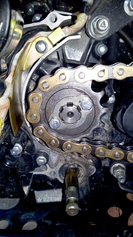

Кстати. Есть люфт на обоих звёздах. Небольшой, но всё же. Допустимо вообще это, или что то думать нужно про замену?
Про ведомую видел видео, там просто резьбу нарезать и на болты засандалить. А про ведущую чёт не в курсе пока.

Поделись потом, как чехол себя показал. У меня в прошлом году китайский за месяц в труху развалился (ультрафиолет не держит совсем). Они разные, оказываются есть. Большинство просто от пыли на крытой стоянке прикрывать предназначены. Для улицы купил на fcmoto, он шёл с пометкой outdoor, Но не дёшев, тыщи полторы вышел.. С апреля полёт нормальный.
Изменено пользователем duzz
3 минуты назад, duzz сказал:
Не вопрос. У меня тут солнце практически не садится. Так что если полмесяца продержит, то норм ))) .
А так, просто времянка (ну-ну, вспомни синюю изоленту ))) ). Дёшево и сердито. Китайцу-китайцево )))

1 час назад, BamperR сказал:
Почему 106? Судя по фото - можно 104 ставить смело. Будет больше места для роста ?
18 минут назад, Dron89 сказал:
Родная 106 просто. Думаю DID так не вытянет ))) .
Ну и если будет ближе к краю, лучше поменять всё же. Безопаснее, как для пилота/второго номера, так и для двигателя. Мало ли куда выскочит цепка, иль зажуёт где. Как всегда, лучше перебдеть ;)

опупеть у вас цепь короткая !
на зиде 132 звена идет (130 родная)
хотя если "завода приводных цепей" брать- цена одинаковая -500 р..
она не короткая))))) просто речь про разные цепи 520 и 428))))
8 часов назад, BamperR сказал:
Родная 106 просто.
106 звеньев в 520-й цепи..?
