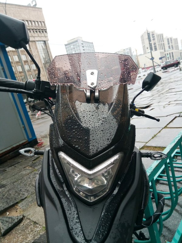

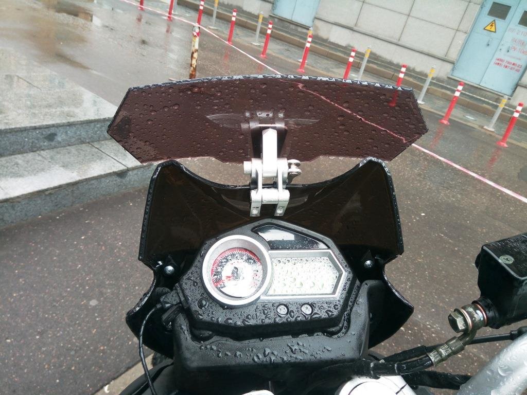

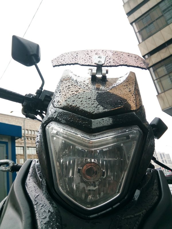

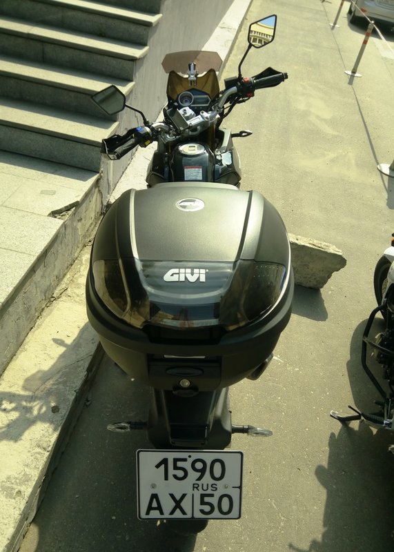

Всем утра доброго!
Поставил мини-доп-лобовушку с Али-экспресса... - вроде как работает более-менее, и смотрится не плохо..))
Поделиться сообщением
Ссылка на сообщение
2 часа назад, Тигрец сказал:
мини-доп-лобовушку
Это называется спойлер. Хорошая штука.
Ссылка на сообщение
Всем утра доброго!
Смотрится норм. Работает более-менее это как?)) На 100-110 без нее совсем печально, но какая-то она маленькая
Ссылку в студию 😃

Тигрец, не могли бы описать эффективность установленного спойлера, куда уходит основной поток и прочие впечатления от езды с ним.

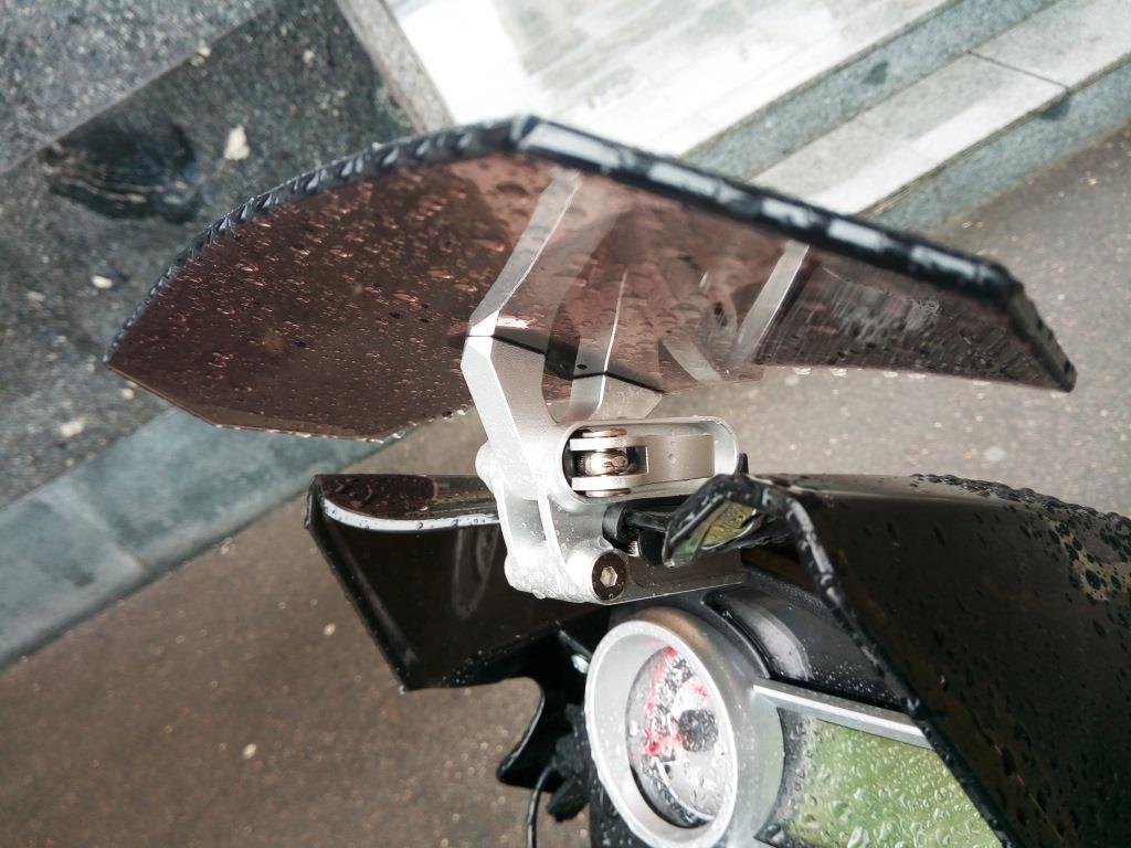

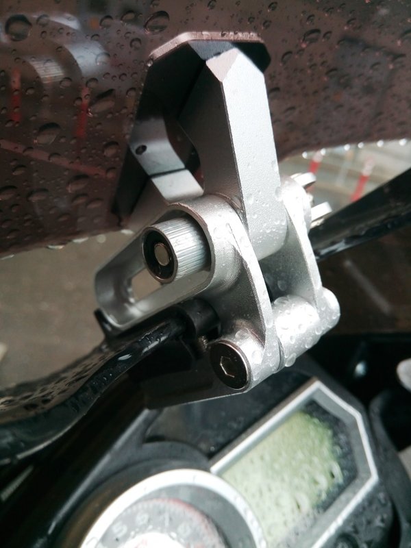

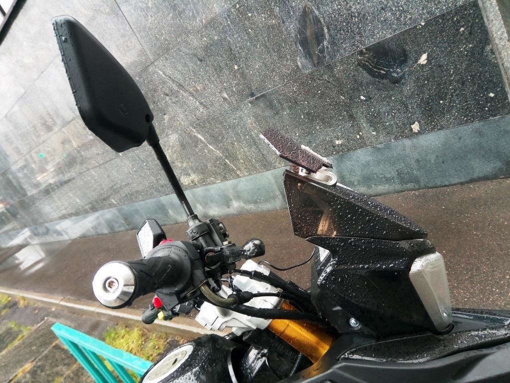

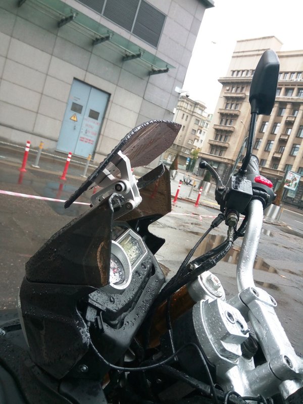

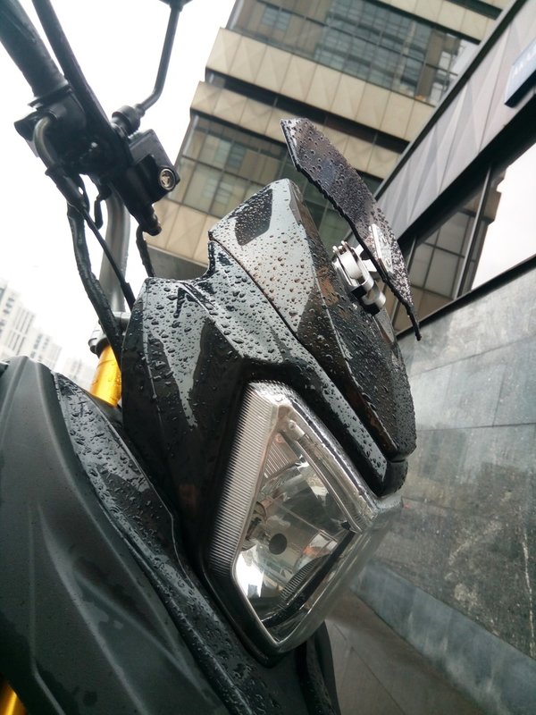

В 19.08.2019 в 11:09, Dron89 сказал:
Ссылку в студию
Здравия, други!
Во тута брал:
https://ru.aliexpress.com/item/33045705015.html?spm=a2g0s.9042311.0.0.4d7233edQ5XRVv
Катаю с реальной скоростью по Яндекс-нафигатору 80-85 км/ч (т.е. 95-105 км/ч по спидометру).
Разгонял раз до 130 по спидометру (запас оставался), но от 105 (по нему же) прибавляется ощутимо вибрация (видимо балансировочный вал всё-таки так себе.., или я не ездил без оного и не могу адекватно сравнить..) - потому больше 105 редко когда даю...
Так вот, спойлер сей подыскивал по принципу абы "не колхоз", и это, вроде как удалось - смотрится вполне органично, практически аки родной аксессуар, коих днём с огнём на нашего Рекса...dc46a26498fc051ad4b9784c2eaa3245.gif
Ну и конечный результат вполне себе ощутим - за счёт возможности регулирования угла наклона, набегающий поток воздуха направлен в район шлема, а не груди как раньше..
Конечно, хотелось бы ещё выше его направить, но это надо экспериментировать со спойлерами или иными лобовухами, а на наших с Рексом скоростях и данного варианта вполне себе хватает..90901786f655646d631d2d737d8583a2.gif
Ссылка на сообщение
13 часов назад, vaser85 сказал:
..куда уходит основной поток и прочие впечатления от езды с ним.
Здравия желаю!
Только что выше описал, отвечая на аналогичные вопросы..0c53581c55ba2d5ef045fe30386353d5.gif
Добавить могу только то, что конечно же, нужно поднимать спойлер в максимально верхнее положение (сдвигая его по пазам крепежа вверх) и придавать более крутой наклон, чем у родного ветровика..
При движении на скорости весь этот симбиоз (родной ветровик+спойлер) визуально вибрирует, но сие совсем не критично и ничему не мешает..a042c08d30d6da87b3785f8ab6bff1c1.gif
Изменено пользователем Тигрец

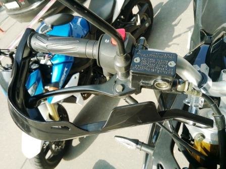

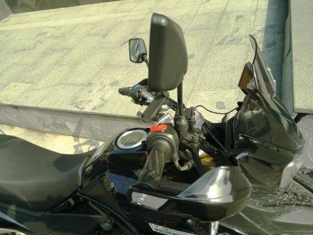

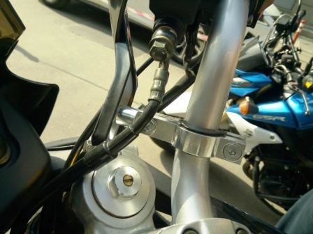

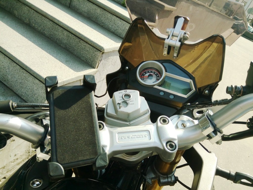

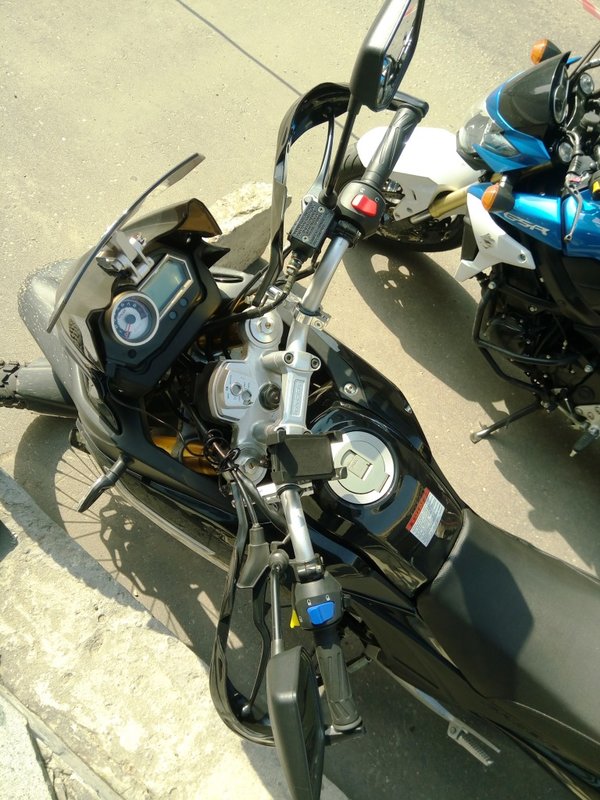

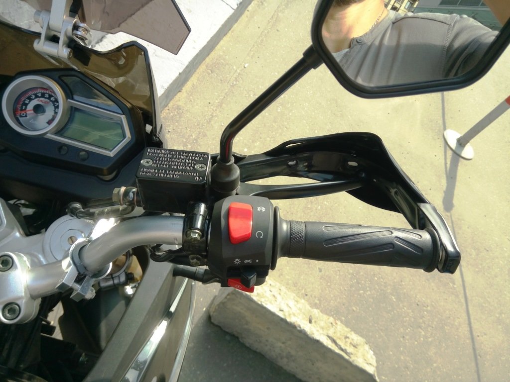

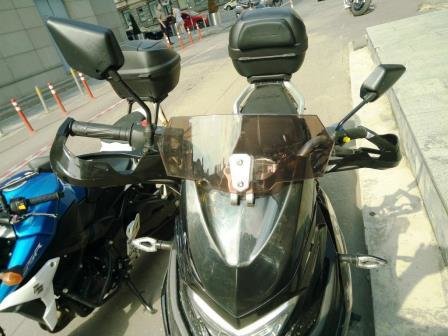

И снова всем здрасьти....a7f704c87934bae09aa423bc057fc4fe.gif!
Сподобился таки я наконец установить защиту рук на Рекса..
Прикупил её уж давненько на Али (https://ru.aliexpress.com/item/32918298935.html?spm=a2g0s.9042311.0.0.3e5e33edGi2N2T), но всё никак не получалось выкроить час/другой/третий на сие увлекательное, как оказалось, занятие..02bcf44b5898ef640fb4d5fb07763640.gif
Благо добрые люди с Крыма (Алексей Сяткин, имеет свой канал на Ютубе, как и Виталий Вайцель, почти всем известный) помогли и подсказали как приколхозить сию приблуду к нашему рулю.
Пришлось попыхтеть, посверлить, погреть горелкой, поорудовать пассатижами, ключами, головками...., попутно порешив роту назойливого комарья..., но в итоге всё получилось!
Правда, уплотнительные металл-втулки в руль (как я понимаю) не прокатили в наш штурвал по диаметру, потому пришлось вкручивать винт в торце руля долго и настойчиво, распирая клином основной стержень.. вроде как более/менее он зафиксировался, но основную крепёжную роль всё-таки играет второе крепление, которое ближе к середине руля.
В общем, пришлось чуток попыхтеть, в результате всё установлено и достаточно крепко присобачено.
Надеюсь не пригодится по прямому назначению, разве что токма от веток и насекомых на трассе..797eba8432e27717d13bd3a8e3929878.gif
Ну и несколько фотокарточек с разных ракурсов, +трынделкодержатель с функцией нафигатора..dce6ea135d817e20cff5509747f5a6ef.gif
