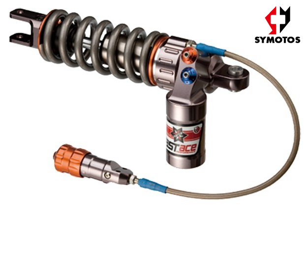

imgenduro_71867_1.jpg motorcycle-suspension-FASTACE-adjustable
Есть еще понятие регулировка скорости сжатия, вес, подресоренные массы для люминевых колес, что в корне меняет качество работы подвески, и не обязательно для хард покатушек, а главное что это точно не навредит ресурсу;)

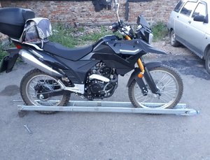

Ребят ,кто как выставляет соосность колес,и натяг цепи ,а то цепь натянул ,вроде с двух сторон одинаково,а онзаднее колесо с передним колесом не в одной линии,и ещё вопрос по амотреру трется о перегородку ,кто как лечил неохото счас переваривать.

10 часов назад, Alex dog сказал:
Вот так колёса выставляю. Достаточно сделать один раз и заметить на сколько врут метки на маятнике. Потом вносить поправку
