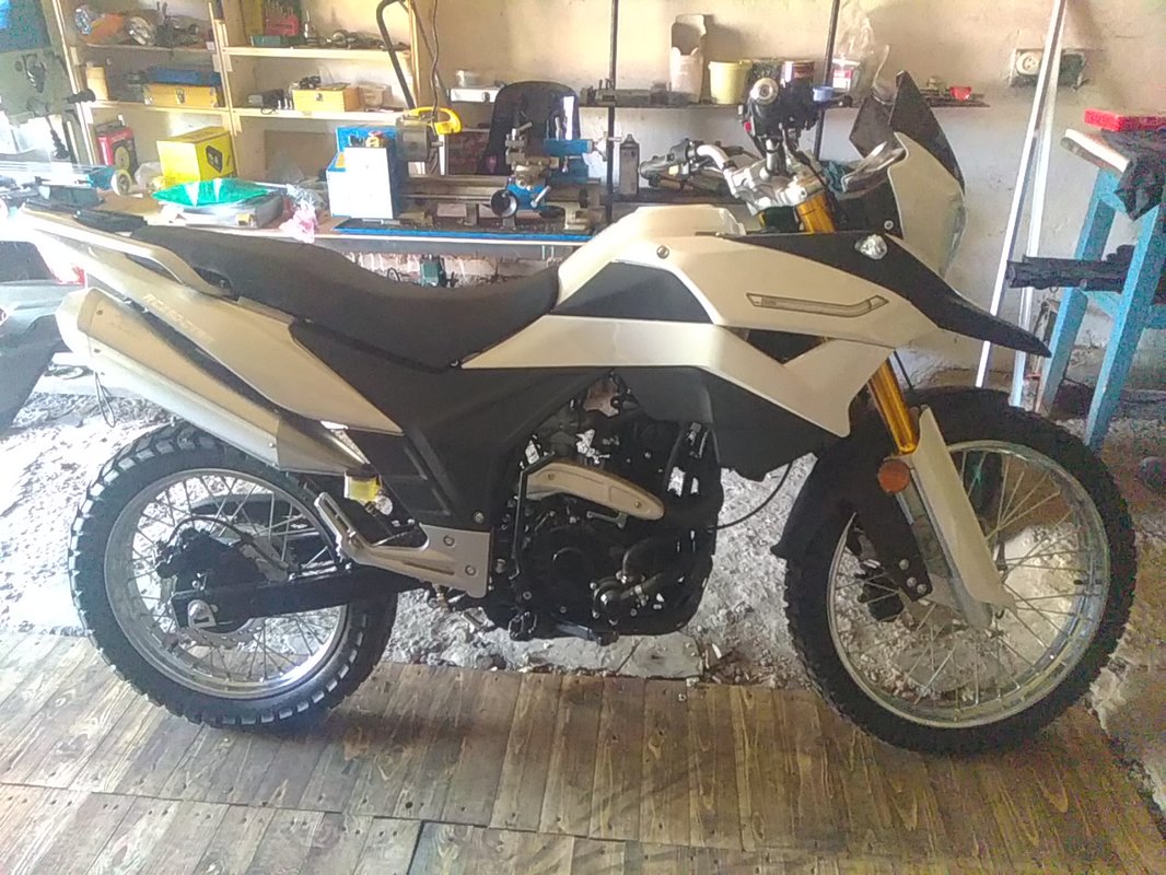

Добрый день всем!
Хочу сказать спасибо всем откликнувшимся на мои вопросы. Может и не самые умные вопросы, но какие есть. Определился с выбором и вчера купил та ки мотоцикл Racer ranger rc250-gy8a.
Пока сказать особо нечего. Техника для меня новая, никогда я на мотоциклах не ездил (даже пассажиром). Так что буду потихоньку вливаться в ваши стройные ряды. Очень понравилась видимо традиция, или особенность мотомира. Со мной поздоровался, подняв левую руку, каждый встречный мотоциклист. Прикольно. Всем ровных дорог, и отличной погоды.
