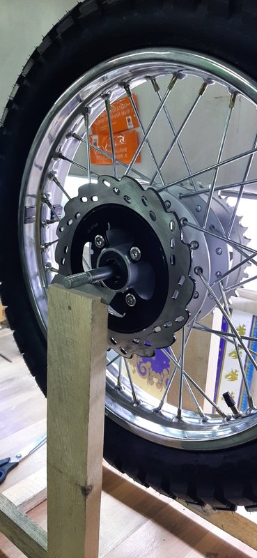

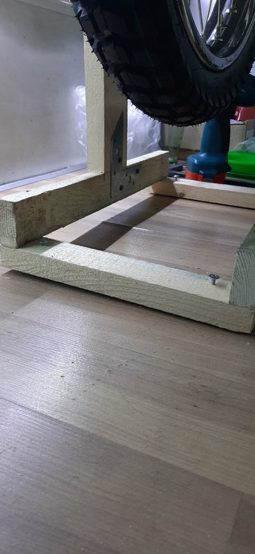

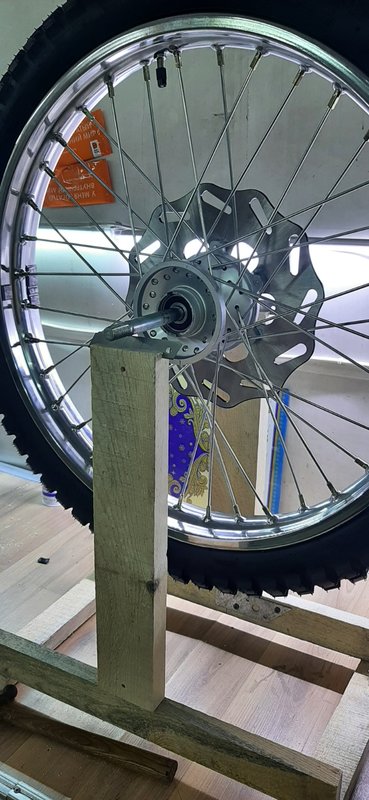

Из остатков обрешетки мота соорудил стенд для статической балансировки колес. Resizer_16144303559820.thumb.jpg.cb646f34c4637e22050398d7022d566c.jpg
Чтобы он не шатался на столе использовал саморезы по принципу регулировки горизонта стиральной машины.Resizer_16144304384360.thumb.jpg.829c1eeeefc38790ac718469fa5ed5fe.jpg
Ось ложится на лезвия канцелярского ножа. С помощью молотка и уровня добился горизонта. Переднее колесо выдало 45 грамм. Не так уж и мало. Не очень нравятся липучие грузики.

4 часа назад, Вадим_75 сказал:
Штатные ступичные подшипники не справляются со свободным вращением колеса? (тоже думаю себе сделать такую штуку)
Я где то в ютубе уже смотрел данную балансировку, там тоже ось ставили на два подшипника, а без дополнительных подшипников результат не точен.
Ну если дисбаланс грамм сто, то справятся) А такой метод спокойно ловит и 5 грамм. Не торопясь, с разговорами на стенд ушло около часа.

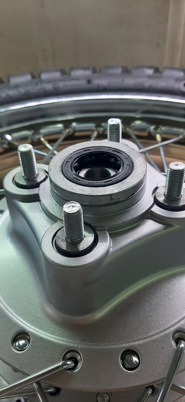

Да, именно не красиво. А что за конусы? Можно фото или рисунок?

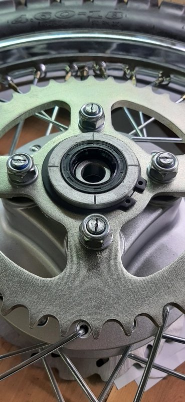

14 часов назад, Вадим_75 сказал:
Заднее 30 грамм
Я перед окончательной сборки колеса поворачивал покрышку относительно диска. Добился практически нулевого дисбаланса!
8 минут назад, Vitalii1980 сказал:
В идеале да, именно так и надо делать.
URL=http://vfl.ru/fotos/cdcf0f1a33501012.html]33501012_m.jpg[/URL]
Вот у меня один и тот обрезанный, было почти в ноль.
Он прорезон по всей длине, одел зажал.

Спасибо! Эстетичней значительно.
6 минут назад, Вадим_75 сказал:
Так и практичней. Можно использовать несколько раз, подобрать вес удобней, диск не портит и почти не заметны.
Хотел заднее показать, там два целых, подлезть не получилось.
Если надумаешь делать сам, то там сверху выемка под квадрат.
URL=http://vfl.ru/fotos/6d9ec75733501256.html]33501256_m.jpg[/URL]
Вот нашел. Если найдешь заводские, у меня Япония, то они маркированны по весу.
