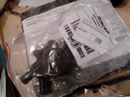

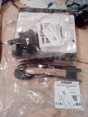

Сегодня получил посылку, купил слайдер цепи 130р и в запас крышку водяного насоса 380 р, брал тут :https://x-m.su/  в отличие от официалов не вымагают +300 р за доставку до почты или транспортной, берут так же с завода , цены один в один как на Официальном сайте Рэйсер, могу рекомендовать.
Единственное артикул запчасти надо брать с офиц сайта и вставлять в поисковик Х-моторс, а то у них черт ногу сломит в меню.
ждал 1 месяц.
Хотел брать сначала у Официалов ,но они написали ,что привоз запчастей будет только во второй половине февраля.
Крышка помпы кстати очень толстая, врятли ее можно вообще пробить ,но лишним не будет.
Так же заказал себе все сальники на двигатель и помпу в запас вот тут :https://www.kirelis.ru/, доставка до дома 200р почтой.
Размеры вы можете найти В КАТАЛОГЕ ДВИГАТЕЛЯ RC250GY8A на Официальном сайте , а не их клоне.
Так же в  https://www.kirelis.ru/ есть еще и подшипники и капролон, второпласт и другие прикалюхи, из которых можно изготовить расходники.
Это не реклама, а просто обмен собственным опытом, может кому пригодится из Вас.

1 час назад, Дизель 1 сказал:
Еще вопрос: Слайдер цепи (направяющая)на маятнике из резины), ничего что цепь работает по ней по диагонали из-за формы маятника, а не на всю длинну как на других мото???
Я купил новый, но его так же сожрет быстро.
 Если я правильно понял, мотоцикл сейчас стоит без нагрузки, под нагрузкой, вов ремя движения, маятник будет почти паралельно с землёй, ну - плюс-минус "километр".
 Кстати, вот так правильно регулировать провис цепи -https://www.china-moto.ru/forum/topic/2751-faq
6 минут назад, егерь сказал:
А то,что цепь идет только по части слайдера, а не по всей  его длине?
1 минуту назад, Дизель 1 сказал:
Если там нет явных косяков, - что-погнуто, не там прикручено..., то значит так и задумано, на всех мотоциклах цепь по слайдерам трёт, слайдеров обычно три штуки, а мест касания цепью четыре и везде трёт, просто при разной нагрузке.
