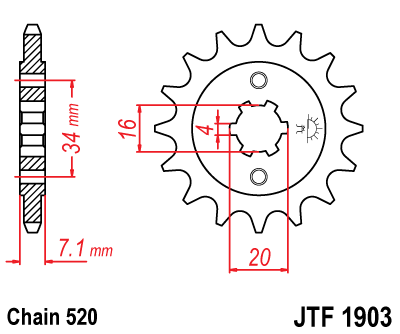

В 28.01.2021 в 19:53, Дизель 1 сказал:
Несмотря на новую звезду ,она так же  имеет  небольшой осевой люфт на шлицах, я пробовал три разных звезды в разных положениях вала и везде немного люфт, так что износ вала исключаю, звезды плотнее 4мм на зубце  уже просто не  бывают.
Кто что скажет или просто никто не обращал внимание. ?
Люфт на передней звезде ОБЯЗАТЕЛЬНО должен быть , иначе она с точится в миг... Т.к она ведущая самоориентируется при вращении. Ролик есть на ютюбе, одно время я этим был озадачен.Так что все у тебя хорошо с люфтом.
