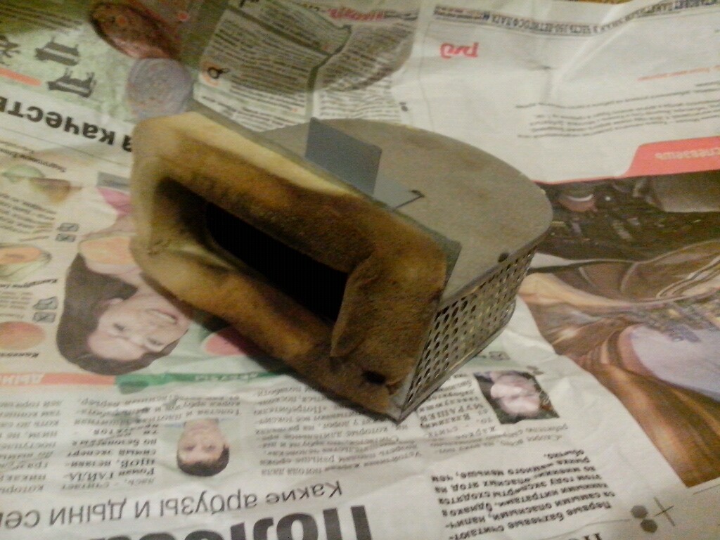

TTRщик Опубликовано 14 сентября, 2014 Жалоба Опубликовано 14 сентября, 2014 (изменено) Сегодня снял с мота стоковый фильтр. Вот такой у него видок. (Это он от бензина такой темный. Когда карб переливает, бенз дотекает до фильтра)Пробег почти 4 тыс .км, не менял ни разу, только снимал его промывал один раз на 2т км, и подклеивал отвалившийся поролон. Блин когда сейчас снимал ,в аирбоксе было полно песка, семян травы и прочей хрени, даже пока фильтр снимал, чуток в патрубок сыпанул. Надеюсь хоть пока ездил, ниче там не попадало... Короче плохо там все, в стоковок воздушном фильтре, надо что-то думать.Есть у кого варианты, как замутить замену родному фильтру? Желательно чтобы все вместилось в родной аирбокс и было по максимуму герметично. Изменено 14 сентября, 2014 пользователем stealkill Цитата

SNAYP61 Опубликовано 14 сентября, 2014 Жалоба Опубликовано 14 сентября, 2014 у меня стоит фильтр нулевого сопротивления от скутера, точно не помню дифузор но помойму 32 если не ошибаюсь. в родной бокс для фильтра вкрячил патрубок ОЖ с газели, прям патрубок запихал в патрубок бокса. патрубок выбирал уже приобретя воздушный фильтр и примеряя по размерности. С нулевика стянул родной патрубочек, точнее с патрубка нулевик, и накрутил на уже вмонтированный в родной бокс газелевский патрубок, кстати патрубок подрезал так как он длинноват по длине. надеюсь понятно написал))))) Цитата
TTRщик Опубликовано 14 сентября, 2014 Жалоба Опубликовано 14 сентября, 2014 у меня стоит фильтр нулевого сопротивления от скутера, точно не помню дифузор но помойму 32 если не ошибаюсь. в родной бокс для фильтра вкрячил патрубок ОЖ с газели, прям патрубок запихал в патрубок бокса. А в месте где патрубок с газели входит в стоковый аирбокс, дополнительно герметизировать пришлось как-то? Или с натягом залез? Можешь фотку сделать своей конструкции или скинь ссылку, пожалуйста, если ранее уже делал. Цитата

TTRщик Опубликовано 14 сентября, 2014 Жалоба Опубликовано 14 сентября, 2014 :D схема агонь, спасибо. Понятно, а я то сначала подумал, ты родной партрубок выкинул и вместо него поставил газелевский. А оказывается вставил прямо в родной. Я то не рассматриваю нулевик к установке, но насчет газелевского патрубка надо подумать. Цитата
TTRщик Опубликовано 14 сентября, 2014 Жалоба Опубликовано 14 сентября, 2014 А работа двигателя изменилась после установки такой системы? Подстраивал карб? Цитата
