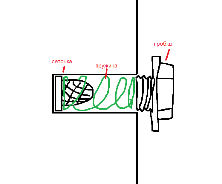

Ace_Rain Опубликовано 23 апреля, 2014 Жалоба Опубликовано 23 апреля, 2014 Доброе время суток уважаемые, глупый вопрос по смене масла, но лучше перебздеть чем недобздеть :) , Порядок закручивания сливной пробки какой? Сначала сетка, пружина, сама пробка, ничего я не напутал? И сетка в какую сторону ставиться у нас? конусом в пружину ? За ранее благодарю. Цитата

Ace_Rain Опубликовано 25 апреля, 2014 Жалоба Опубликовано 25 апреля, 2014 Форумчане помогите, завтра катать, боюсь мало ли что - Порядок закручивания сливной пробки какой? Сначала сетка, пружина, сама пробка, ничего я не напутал? И сетка в какую сторону ставиться у нас? конусом в пружину ? Цитата
TTRщик Опубликовано 25 апреля, 2014 Жалоба Опубликовано 25 апреля, 2014 Форумчане помогите, завтра катать, боюсь мало ли что - Порядок закручивания сливной пробки какой? Сначала сетка, пружина, сама пробка, ничего я не напутал? И сетка в какую сторону ставиться у нас? конусом в пружину ? Там неправильно и не соберешь, вот так вот надо Цитата
Ace_Rain Опубликовано 25 апреля, 2014 Жалоба Опубликовано 25 апреля, 2014 Там неправильно и не соберешь, вот так вот надо setk1.png Спасибо, успокоил меня :) Цитата

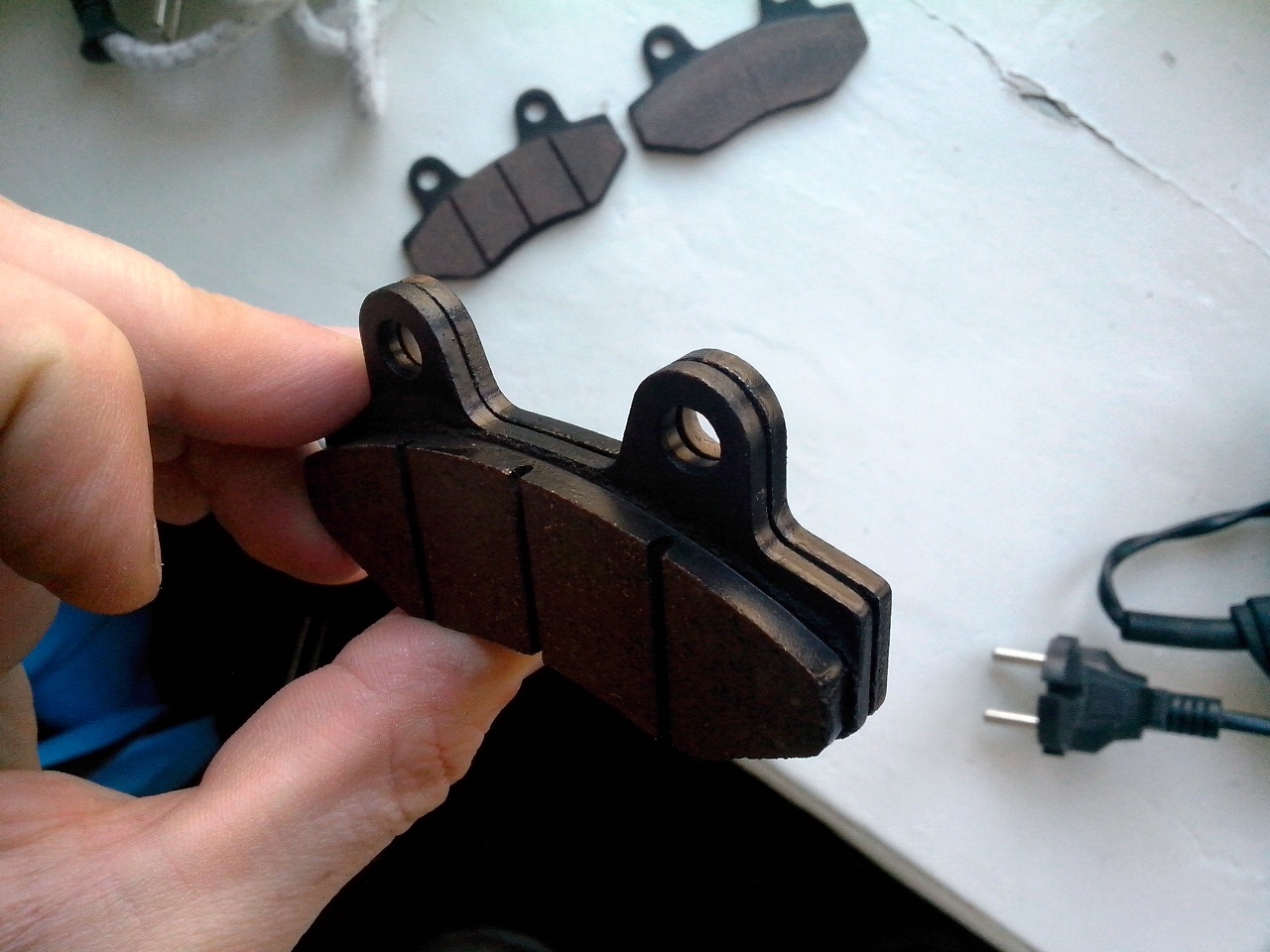

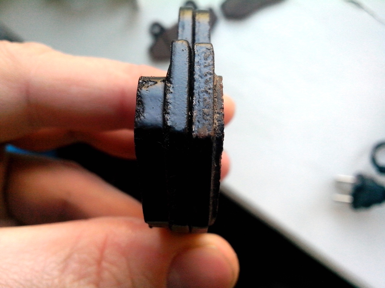

TTRщик Опубликовано 26 апреля, 2014 Жалоба Опубликовано 26 апреля, 2014 Задние тормозные колодкиПодходят вот эти http://ru.aliexpress.com/item/Motorcycle-Parts-Brake-Pad-Set-For-Chinese-Scooters-Honda-Yamaha-WH125-HYOSUNG-RX-RT-GV-XRX/695360776.htmlПо контуру и по составу накладок полностью идентичны стоковым, ниже на фотках все видно. На мот правда пока не ставил. Единственные отличия которые нашел, на новых на накладках 3 прорези , а на стоковых 1 вроде была и сзади буквы другие выбиты. Обошлись в 187рублей, фришипинг, если кому надо. Цитата
