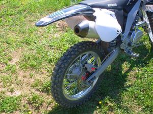

Ребят подскажите суппорт задний шатается не на направляющих, а вместе с кронштейном, так должно быть?Просто тем самым он(кронштейн) гнет стопорный палец на маятнике!А потом становится боком!В чем проблема?До этого менял подшипники колеса, сравнивал со старыми подшипниками, один в один!Втулки колеса уже местами менял не помогло!Помогите что сделать?
Хм, у тебя мот другой, но если я тебя правильно понял, у тебя шатается кронштейн на котором держится задний суппорт - а этого быть же не должно. Если мы говорим об одной и тойже детали, то наших мотиках он намертво закрепляется, при затяжке оси заднего колеса, если не ошибаюсь. И при работе тормозом , суппорт должен гулять только на направлюящих. ПОчему у тебя кронштейн гуляет не понятно! А ось на колесе при этом нормально затянуто, не болтается? В общем надо по месту смотреть! Может потерял или неправильно поставил втулки на оси? Если есть у знакомых такой мот, посмотри как у них закреплено и какой набор втулок на оси.
Втулки вроде все на месте!!!Ось затянута до усера)))При нажатой педали тормоза, начинаешь качать  мот в перед и назад!Суппорт вместе с колесом гуляет(((((((((Погнуло уже направляющюю на маятнике(((
Вот так ходит!
понятно.
Это как раз ту направляющую, за счет которой кронштейн должен жестко закреплен быть, так? Насколько я помню, там в кронштейне два отверстия, через одно ось колеса проходит, а через другое (овально кажется) он надевается на такой шпенек  на маятнике, и в таком положении (и затянутой оси)кронштейн никуда болтаться не должен!
Клинышек туда деревянный подложите, или кусок шланга наденьте на штифт этот. У меня тоже гуляет, если вперёд-назад мот при зажатом тормозе заднем катать. Так у половины, если не двух третей, китайцев с задним дисковым тормозом.

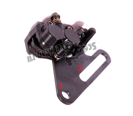

Вот задний тормоз в сборе от ТТР 250
post-9722-0-07549100-1396517269_thumb.jpg Если не ошибаюсь система такая: где 1 там ось колеса , где 2, этим отверстием крепится на шпиньке(направляющей) на маятнике. Почему у тебя погнуло эту направляющую, не понятно) Сильная нагрузка возможно была, или направляющая та из сыромятины сделана
