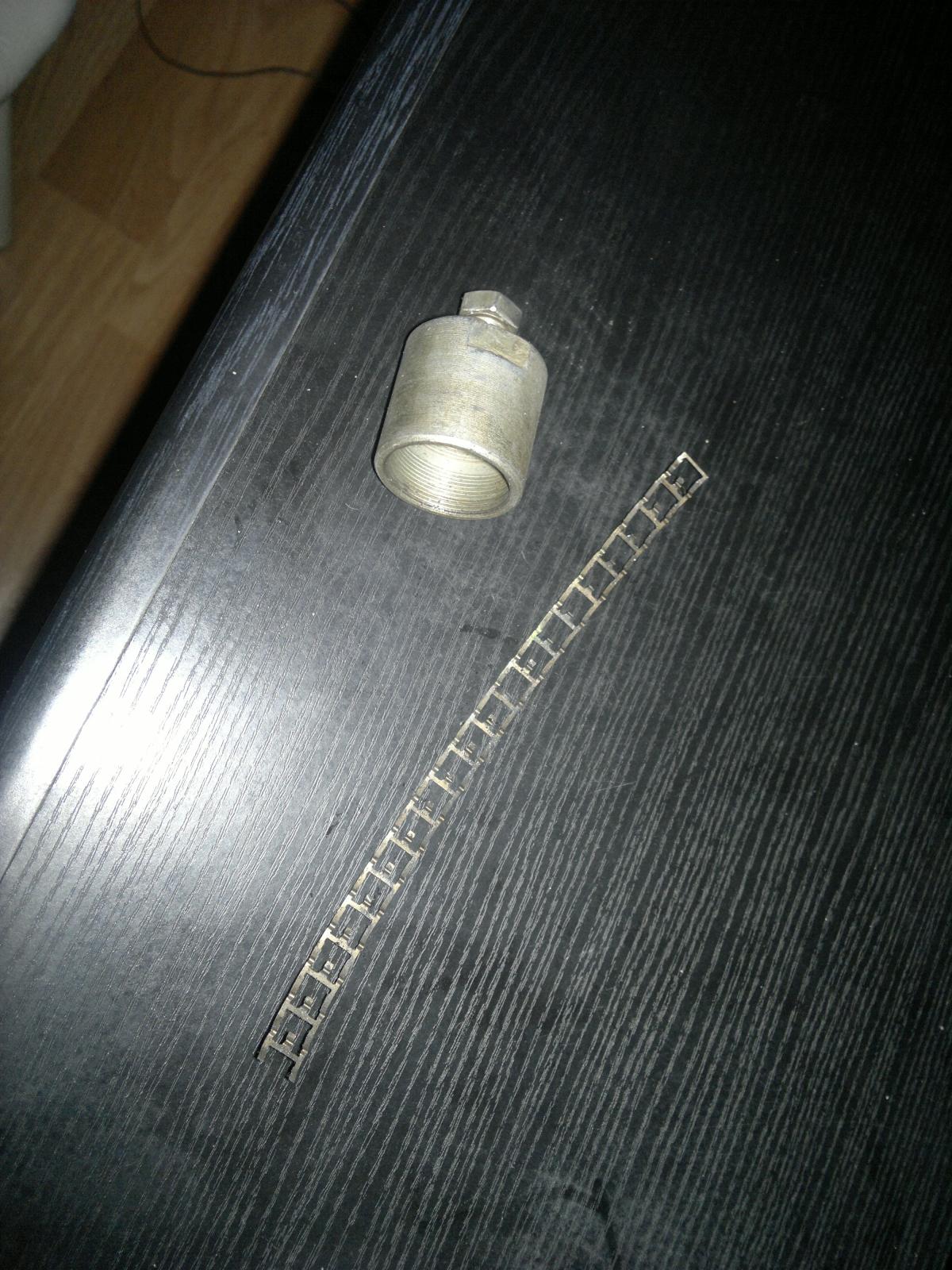

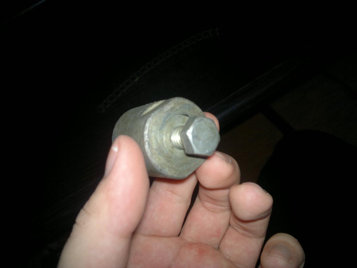

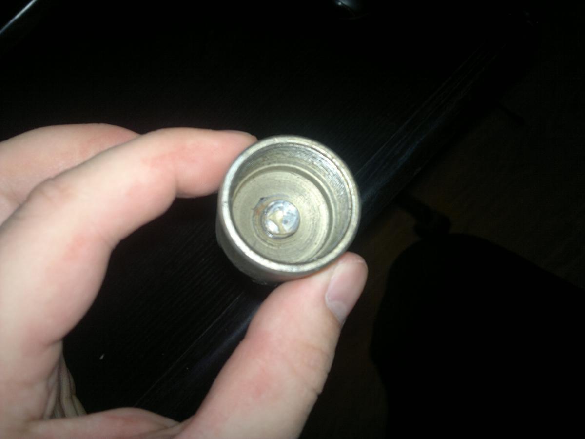

В общем токарь вчера выточил съемник ротора генератора по моему чертежу (спасибо за информацию всем кто отписался насчет съемника). Теперь только в новогодние выходные смогу попробовать снять ротор, надеюсь съемник подойдет!Резьбу сделали М27х1
