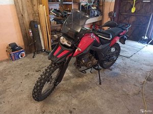

Kurt932 Опубликовано 12 января, 2022 Жалоба Опубликовано 12 января, 2022 1 час назад, Katamax сказал: Всех снова приветствую! После 4 лет без двухколесного я снова встал в ряды. Итак, после обладания Ирбис Гарпия я понял, что хочу что-то эндуроподобное. Долго присматривался, выбирал. Очень хотелось объем 400. Но свободных финансов увы нет. В итоге выбор пал на fireguard. Практически новый, 700 км за плечами. Ни царапинки ни потеков. Выпуск 21 год. Мотор 169. Сижу пока читаю ветку. Добро пожаловать По доп свету: у меня при такой установке в итоге, видимо, от вибраций, лопнула сварка того прутика, идущего от рамы к законцовке пластика, где у Тебя сейчас стоит доп свет. Просто посматривай за этим узлом, возможно это у меня единичный случай. Но при падении на бок, учитывай, что значительная часть веса ляжет на доп свет, а через него на пластик и на тот прутик 2 Цитата

Katamax Опубликовано 12 января, 2022 Жалоба Опубликовано 12 января, 2022 По поводу боковых фонарей - я их буду переносить. Но свет от них хороший. Думаю насчёт того, чтобы сделать дуги. Сварка болгарка руки есть. 2 Цитата
Kurt932 Опубликовано 12 января, 2022 Жалоба Опубликовано 12 января, 2022 31 минуту назад, Katamax сказал: По поводу боковых фонарей - я их буду переносить. Но свет от них хороший. Думаю насчёт того, чтобы сделать дуги. Сварка болгарка руки есть. Отличная идея! Можешь даже забацать чертежи. Наверняка найдутся владельцы этой модели, которым будет интересно даже заказать их у Тебя в будущем. 2 Цитата
