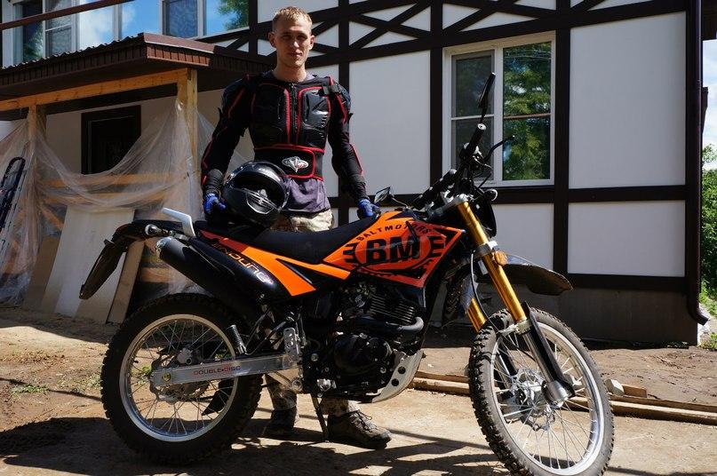

Вот кстати мой пепелац!! И я весь такой в экипе:-)
Всё такое новенькое-чистенькое...  - работы не почтый край! :D
Ты наверно не мал человек :D
