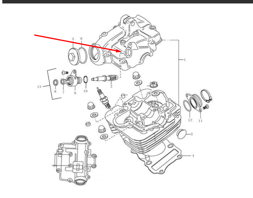

Подскажите что должно быть на этом месте, я так понимаю, что в нашем случае должна быть некая заглушка?
Изменено пользователем Igor_1257
На чёрном движке - ничего не должно.
На старом серебристом там трос тахометра крепился.
22 часа назад, bord-51 сказал:
Цвет вообще тут не играет роли, если что. Просто существует как минимум 2 варианта крышки головки этого мотора: с креплением механического привода тахометра и без этого крепления. Оба варианта видел трёх цветов: серебристый, серый и чёрный.
22 часа назад, Igor_1257 сказал:
В крышке без крепления привода тахометра просто после отливки не пройдены соответствующие отверстия. Заглушка на крышку под электронный тахометр, как уже сказали, не требуется. В продаже их вроде не видел. Если не нравится как выглядит и что грязь собирает - можно самостоятельно какую-нибудь затычку подобрать, стойкую к высокой температуре.
