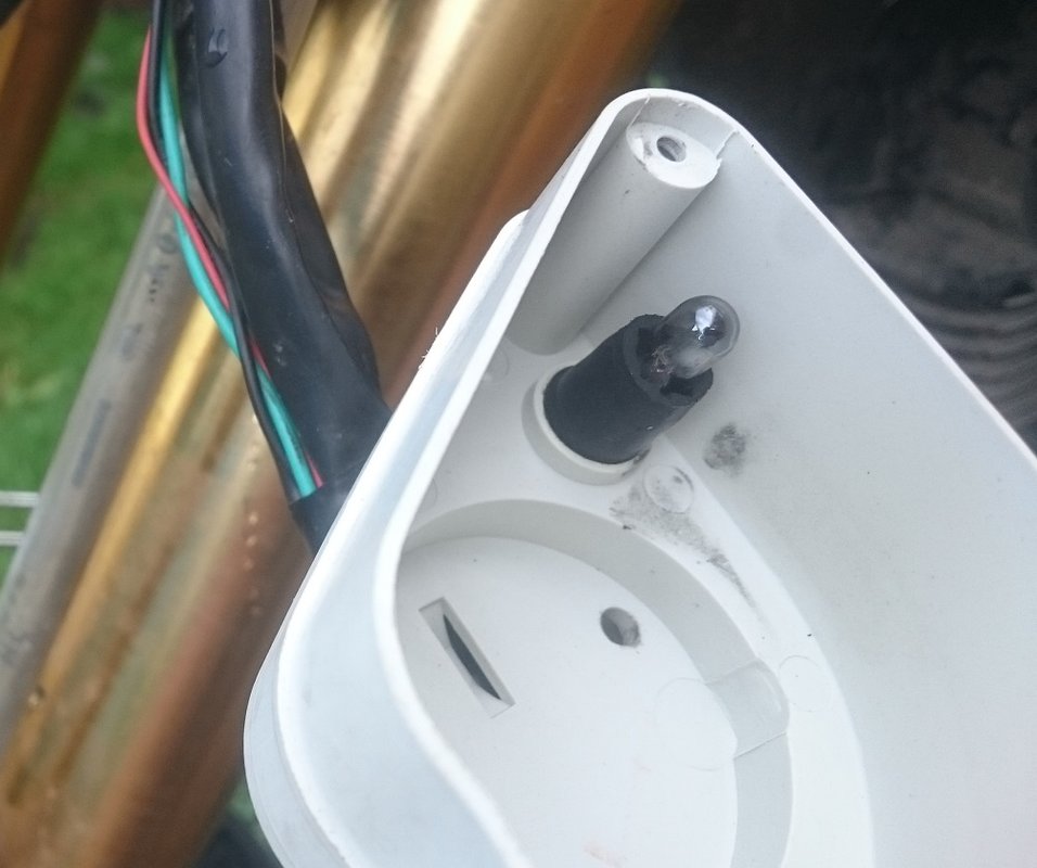

Батька весной купил лампочек в приборку, а где положил, не помнит, надо снова покупать. Как их спрашивать, искать в магазинах? Батька покупал какой-то аналог на три ватта. Может диодные такие бывают?

Отвалился конденсатор и тахометр зашкаливал. Это мотард. Припаял, заработало.
В факе, на последней странице.
Диоды - говно. За год - все сдохли.
14 часов назад, bord-51 сказал:
Лампа W2*4.6D? Это подходящий аналог по размеру или именно наша лампа?
В чеке W2.1*4.6D, но таких нету в поиске. В продаже есть W2*4.6D
А в поворотник? Тоже в запас пару штук взять
Изменено пользователем rotarru
