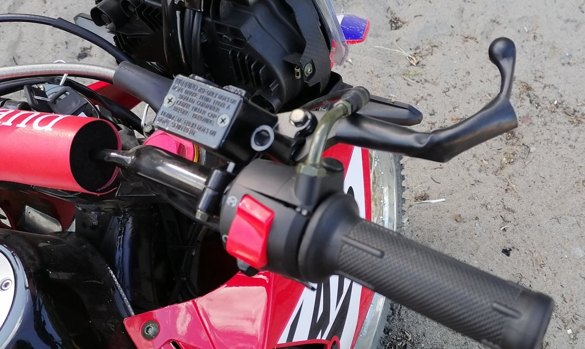

Zic Опубликовано 12 сентября, 2021 Жалоба Опубликовано 12 сентября, 2021 Если переживаете за внешний вид, то посмотрите что-то другое. Краска облезла на второй день, об траву и боты, и сдирается очень легко. Ну и защиту ручек нужно. Та что у меня была в комплекте, на этот руль не подошла. Цитата
