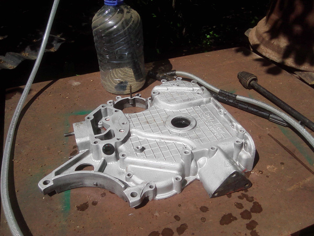

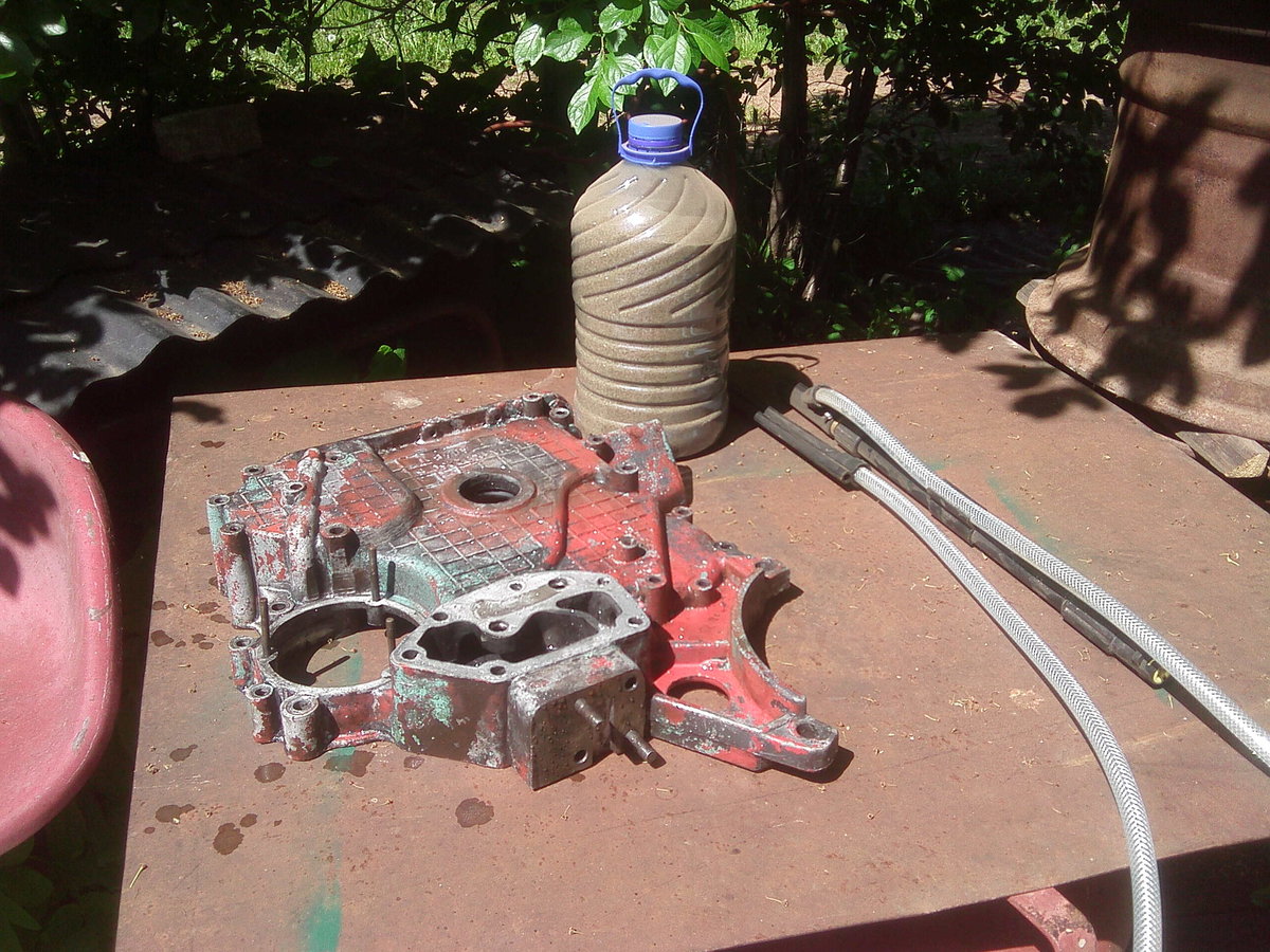

может не по теме, просто такая штука водится у меня дома, стало быть домоводство :lol:, как то писал что прикупил гидроабразивную насадку на керхер, сегодня случилась оказия протестировать подробнее, вот на фото деталь просто после мойки высокого давления, грязь не отмылась, керхер 7.91, не самый дохлый,
вот после гидроабразива
песка ушло 5 литров, можно бы еще шоркнуть, песок, к стати, прошлогодний, в чеплашках плотно закрытый и зимой сохраняет сыпучесть, из плюсов моно назвать большее давление чем пескоструй и отсутствие пыли, из минусов  - конский ценник на оригинальный керхер, но вроде сейчас есть китайские аналоги
