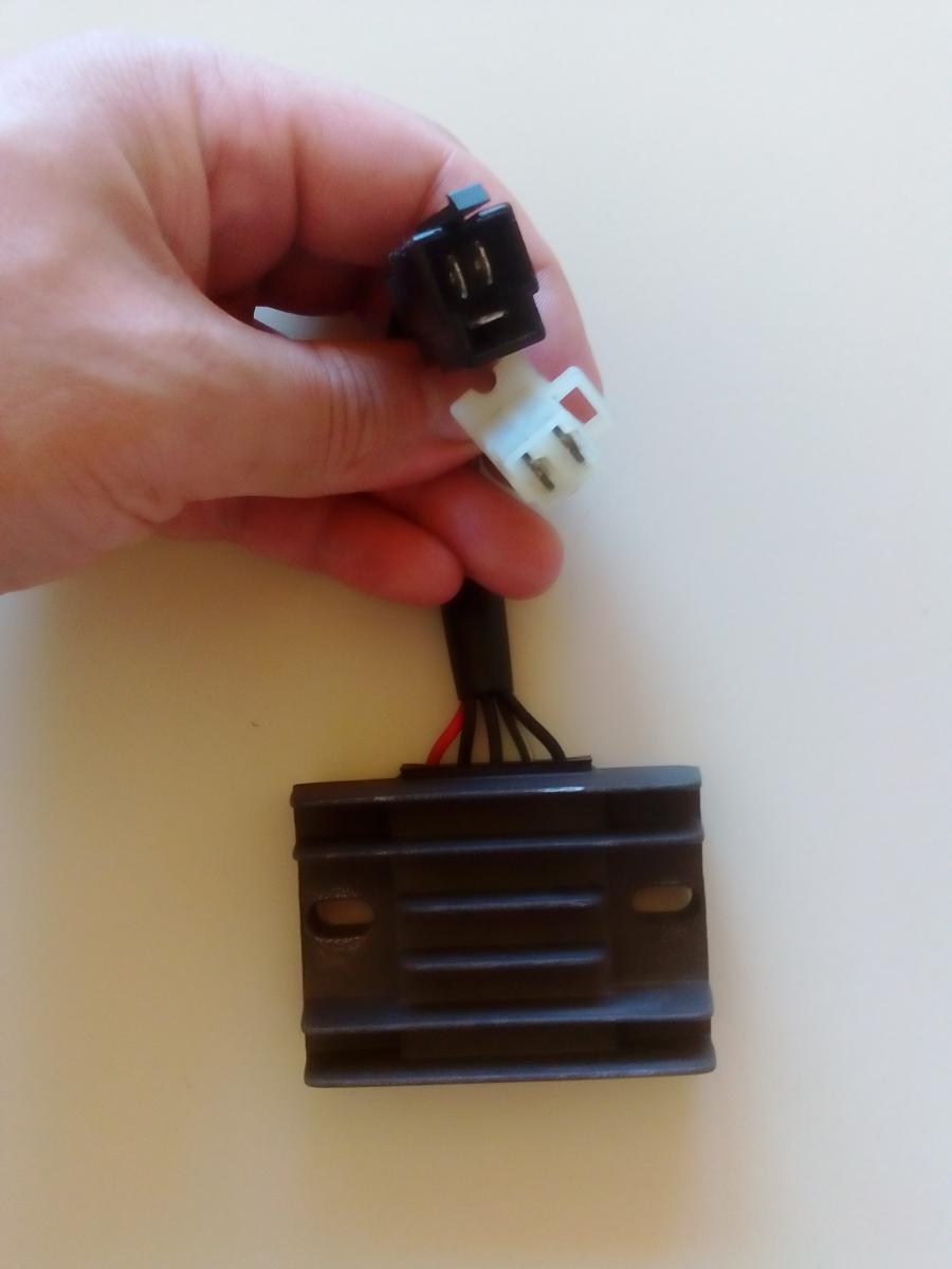

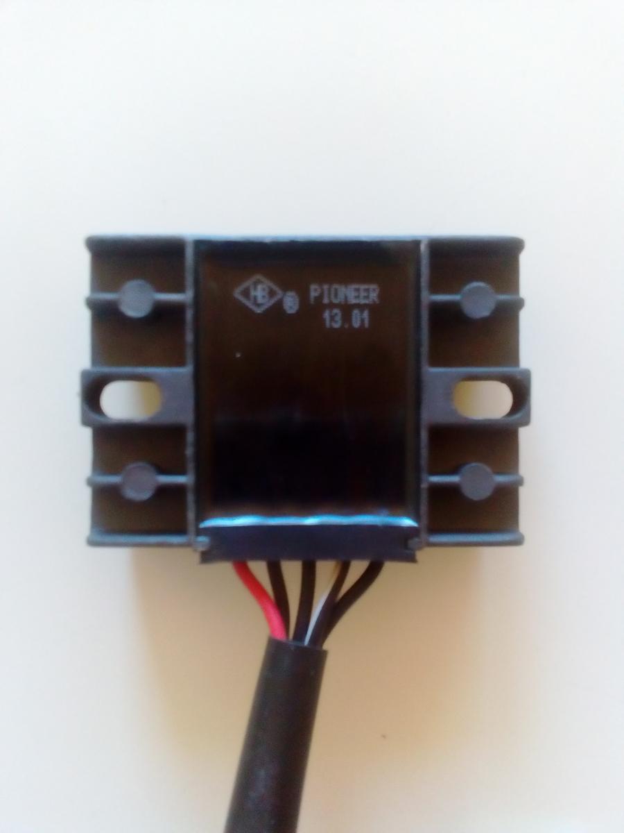

ORFEY Опубликовано 13 июля, 2016 Жалоба Опубликовано 13 июля, 2016 Отсоединил выход с РР завел, минуту поработал, РР горячее рука не терпит. То есть в связке "гена-РР" гена сильно греет РР без аккумулятора. Гену прозвонил, между обмотками одинаковое сопротивление, прозвонил все обмотки на массу - нет замыкания. Завел, измерил вольты между обмотками - везде норма и везде одинаково. То есть гена жив и здоров. Аккумулятор тоже вроде в норме, держит, крутит, напряжение нормальное на нем. У кого какой температуры РР после минуты работы? Рука терпит или нет? Может у меня РР накрывается, хотя если замерять ток на клеммах при подключенном РР и заведенном двигателе, то все в пределах нормы. Добавляю фотки РР, у всех такое? От чего можно поставить если оригинально не удастся купить? Кстати, вот похожие проблемы на сибихе (ссылки на этот сайт запрещены) Цитата
Jhonkin Опубликовано 13 июля, 2016 Жалоба Опубликовано 13 июля, 2016 (изменено) Если не ошибаюсь, у всех РР сильно греется, у 250 такая же история. (принцип работы такой) Изменено 13 июля, 2016 пользователем Jhonkin Цитата
ORFEY Опубликовано 13 июля, 2016 Жалоба Опубликовано 13 июля, 2016 Если не ошибаюсь, у всех РР сильно греется, у 250 такая же история. (принцип работы такой) да, но у меня греется даже когда скинуты провода, которые связывают РР с аккумулятором и сетью мотоцикла. То есть только гена + РР и уже идет нагрев. РР при этом не нагружено ничем. Цитата
Jhonkin Опубликовано 13 июля, 2016 Жалоба Опубликовано 13 июля, 2016 Читал, вроде, что без нагрузки РР еще больше начинает грется, так что ставь на место и катай спокойно. Да, посмотри, чтобы контакты в фишке плотно прилегали, и забей их литолом. Цитата
ORFEY Опубликовано 13 июля, 2016 Жалоба Опубликовано 13 июля, 2016 Читал, вроде, что без нагрузки РР еще больше начинает грется, так что ставь на место и катай спокойно. Да, посмотри, чтобы контакты в фишке плотно прилегали, и забей их литолом. я как бы ищу причину того, что мотоцикл недавно у меня глючил и колбасился, проседало напряжение, мот не мог набрать оборотов - это описано несколькими постами выше. Не удобно, что тут одна ветка про бм классик 200, надо бы целый форум под него, где каждая тема - это решение конкретной задачи. А тут всё в кучу и про прямоток и про стекло и про мои проблемки :-( 1 Цитата
ОлегНевинка Опубликовано 13 июля, 2016 Жалоба Опубликовано 13 июля, 2016 (изменено) да, но у меня греется даже когда скинуты провода, которые связывают РР с аккумулятором и сетью мотоцикла. То есть только гена + РР и уже идет нагрев. РР при этом не нагружено ничем. ИМХО: отстаньте от РР. Электрика (электроника) - "наука о контактах", а не о реле-регуляторе. P.S. Если бы он не грелся "по умолчанию", его бы не делали в форме радиатора. Изменено 13 июля, 2016 пользователем ОлегНевинка Цитата
Jhonkin Опубликовано 13 июля, 2016 Жалоба Опубликовано 13 июля, 2016 я как бы ищу причину того, что мотоцикл недавно у меня глючил и колбасился, проседало напряжение, мот не мог набрать оборотов - это описано несколькими постами выше. Не удобно, что тут одна ветка про бм классик 200, надо бы целый форум под него, где каждая тема - это решение конкретной задачи. А тут всё в кучу и про прямоток и про стекло и про мои проблемки :-( Знаете ли, что есть, то есть. Используйте поиск, в т.ч. Яндекса (yandex.ru/advanced.html указывайте сайт и ищите), про вашу проблему - надо перетрясать всю проводку (смотреть потертости, целостность проводов), а так же все разьемы обработать противоокислительным спреем и забить их литолом. Еще заменить предохранитель на флажковый автомобильный. 1 Цитата
ORFEY Опубликовано 13 июля, 2016 Жалоба Опубликовано 13 июля, 2016 Слазил в замок зажигания, теоретически изза плохого контакта в замке мот мог себя так странно вести. Ну и нашел там в замке жуткий триппер из окислов, засранных контактов на пятачке и что там только не было. даже какую-то личинку жука или какого-то насекомого нашел там :-) Прочистил шкуркой, промыл в вдшке, еще предохранитель поменял, а то у меня стоит в стеклянной колбе от телевизора чайка чернобелого :-) И потестю жестко мотик, если что отпишусь тут. 1 Цитата

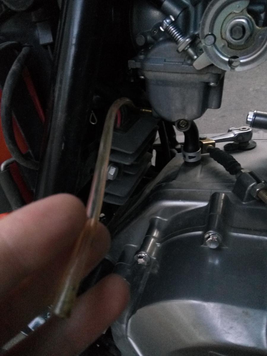

ma.ks Опубликовано 13 июля, 2016 Жалоба Опубликовано 13 июля, 2016 реле-регулятор зарядки тот что с ребрами греется сильно, что рука не терпит. Это у всех так? щас проверил. ну, греется. градусов 60-70 по ощущениям. Тут чего то заглянул в мот. сто это за трубочка? судя по следам, она куда то подключена была:). Цитата
Сивый Опубликовано 13 июля, 2016 Жалоба Опубликовано 13 июля, 2016 Переливная, должно быть. Один конец в карбюратор, другой за картер вниз, дренаж короче. 1 Цитата
