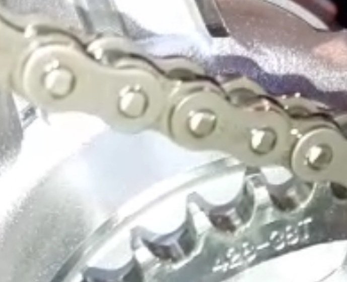

Цепь 428, 102 звена, замок разъемный. Звезды 15 и 33. Цепь выглядит новой, смазана у штырьков, тоже вроде как новая, а натяжители стоят чуть ли не на половине хода.

15 часов назад, димотик сказал:
Звезды 15 и 33.
Не 38 задняя? Мотомировцы любят такое кол-во ставить.

7 часов назад, Tour116 сказал:
У меня на всех мотоциклах китайских люфт был. Мне всегда казалось, что норм это.
Про 38 признаю. Четкого фото не нашлось, по нечеткому похоже что 38.

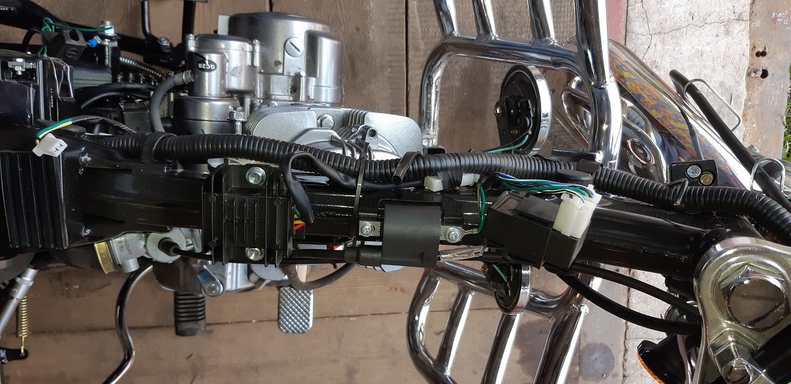

Сегодня то , что висит на резинке слева от аккумулятора  перевешал ближе к нему. Снял резинку и просто развернул . Теперь "реле" по крышкой . Странно , что крышки в обзорах были железные , а у меня пластик.
я эту релюшку пока просто перевернул вверх ногами, чтобы провода с него не сваливались, под крышку не пытался пока запихнуть
