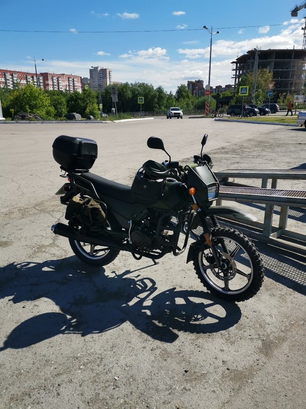

Marlboro Опубликовано 21 июня, 2020 Жалоба Опубликовано 21 июня, 2020 (изменено) Всем привет. Купил Мотомир Интрудер новый, выпуска осень 2018. Мот первый, в 37 лет первый раз сел на мот в школе, отучился, и после зимы купил. Пробег пока 30 км, принимайте в ряды. Изменено 21 июня, 2020 пользователем Marlboro 4 Цитата
Акимыч Опубликовано 21 июня, 2020 Жалоба Опубликовано 21 июня, 2020 Добро пожаловать !!! Отличный мотоцикл !!! 2 Цитата
watercat Опубликовано 29 июня, 2020 Жалоба Опубликовано 29 июня, 2020 В 21.06.2020 в 21:55, Marlboro сказал: Всем привет. Купил Мотомир Интрудер новый, выпуска осень 2018. Мот первый, в 37 лет первый раз сел на мот в школе, отучился, и после зимы купил. Поздравлямс! Да ещё зелёненький - лучший вариант. Я был уверен, что после 2014-го его уже не выпускали. 1 Цитата
