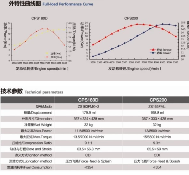

у китайцев один аэробокс на разные движки от 150-200-250-300сс с разными распредвалами и разными банками

у китайцев один аэробокс на разные движки от 150-200-250-300сс с разными распредвалами;)
Соответственно у разных моторов эффект на разных оборотах. Но он есть.

Крутиться то нижневальный крутится, но не тянет уже... А шобы тянул, распред надо злой, а это невозможно, так как кулачок один и шириной фаз не поиграться...
