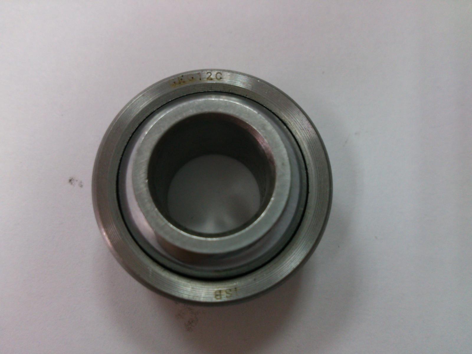

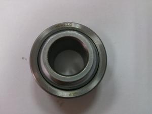

yaschig, заказал по твоей наводке подшипники в линк у техноберинга (GEG12С) , получается их смазывать вообще не надо? Раз у них там внутри прокладка какая-то.
А какие ты конкретно заказал? Кинь ссылку или картинку самого подшипника. Если такие как и я ставил, то смазывать надо, там набивка такая же как и в родных (паранит на сетке латунной). Я на таком год откатал все норм.

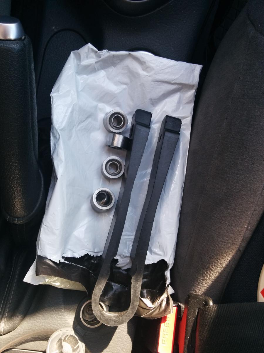

Я вот посылочку получил, теперь хоть запас есть, надеюсь не пригодится и в конструкции приживется капролоновая втулка. Одна по катушка прошла,пока все в норме, но это не показатель.
Вот только вчера поменял эти шарниры, поставил как у yaschig на фотке.
Перед тем как поставить смазал так:
В консервную банку наложил графитки слоем около 1.5 см, банку нагрел монтажным феном (можно чем угодно греть, температура плавления графитки около 130 градусов).
Когда графитка превратилась в жидкую субстанцию, кинул туда шарниры,держа пассатижами шарнир отвёрткой крутил его внутреннюю часть прям в графитке, что б внутрь попало. Ну и всё, подождал пока всё вместе остынет, вытер шарнир и установил.
Вот такие
Почему спрашивал, потому что вращается внутрення часть тесновато, по сравнению с китайскими подшипниками - рассмотрел, что на внутреннюю поверхность внешнего кольца нанесена лента, вот и не знал, надо такой смазывать или нет, вобщем все равно буду забивать все смазкой, хуже не будет.
