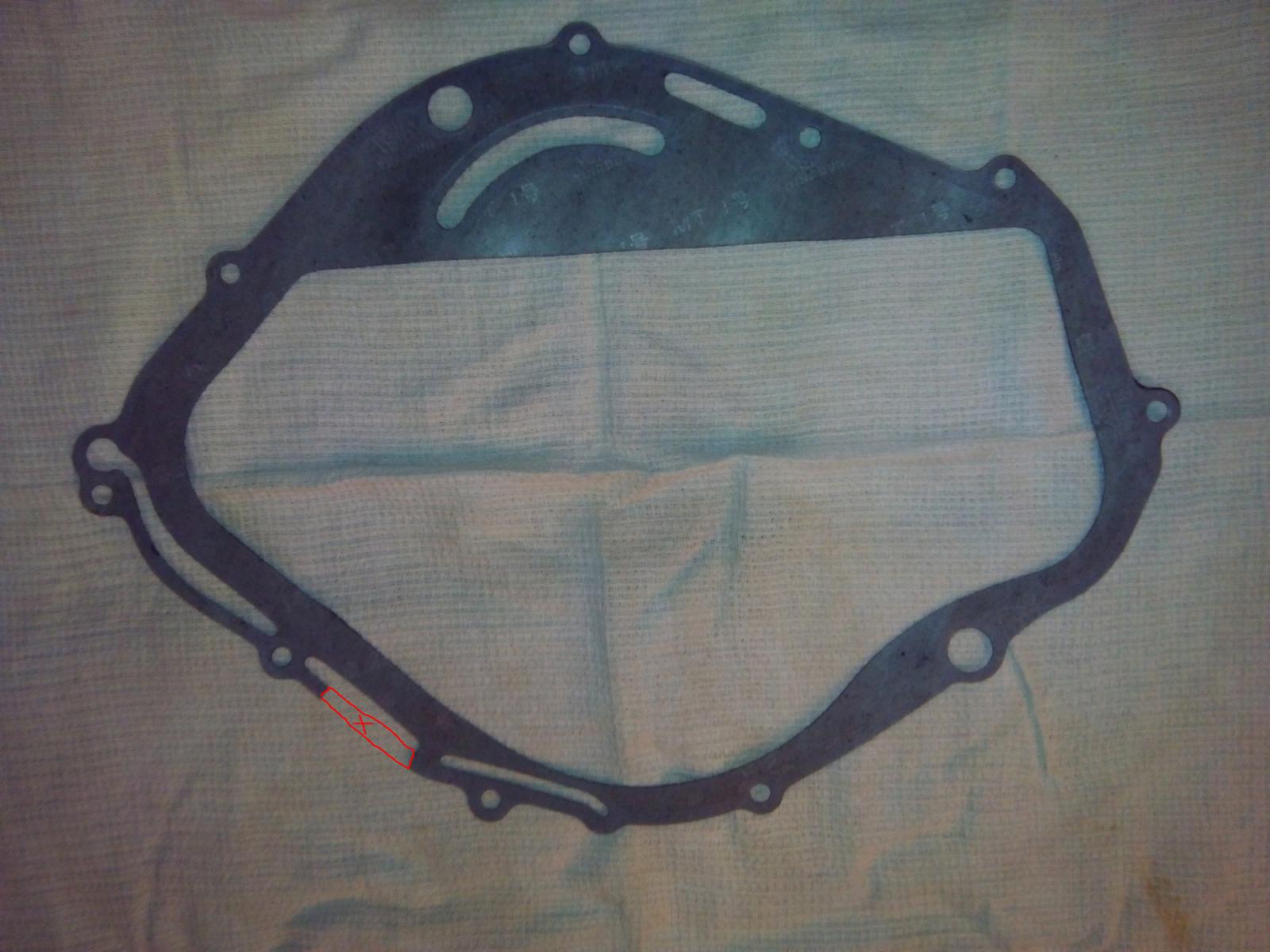

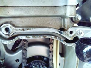

Axly Опубликовано 23 июля, 2014 Жалоба Опубликовано 23 июля, 2014 Друзья сегодня побежало масло из под прокладки двигателя та что со стороны масленного фильтра. Сначала пробовал подтянуть болты, но это не помогло. Решил снять крышку и посмотреть что с прокладкой. Само самой прокладка прилипла и повредилась при снятии. Делать нечего посадил ее на герметик Но вот незадача затягивая крышку сорвал один болт, тот что длинный. Прошу совета где взять новую прокладку, может кто знает номерок католажный. И как восстановить запоротую резьбу. З.Ы. На фото видно где выдавило прокладку, там и бежало масло. 1 Цитата
KAlex014 Опубликовано 24 июля, 2014 Жалоба Опубликовано 24 июля, 2014 резбу нареж под больший диаметр, а прокладку самое простое, если искать не хочется- вырежи сам по крышке Цитата
Gry Опубликовано 24 июля, 2014 Жалоба Опубликовано 24 июля, 2014 Если по быстрому- накрути на резьбу пеньку, которой слесаря пользуются, когда трубы для воды соединяют. Я бы, еще герметика туда капнул. Все равно особой нагрузки нет на винт Цитата
Axly Опубликовано 24 июля, 2014 Жалоба Опубликовано 24 июля, 2014 А вообще с каким усилием нужно затягивать эти болты? Ведь в букваре наверника описаны моменты затяжки. Может кто знает? А прокладку такую самому очень тяжело вырезать, там много мелких деталей . См.Фото Цитата

Axly Опубликовано 26 июля, 2014 Жалоба Опубликовано 26 июля, 2014 Умелые люди и YBR 125 могут поднят. А вот просто с газа ВМ 250 вряд ли подымишь. Не та мощность, да и тяжеловат он малек. Нашёл на ТаоБао прокладку http://item.taobao.com/item.htm?spm=a230r.1.14.25.jZMXuH&id=14709385698&ns=1#detail К ближе к осени закажу и при следующей замене масла поменяю. Цитата

Kostet Опубликовано 1 августа, 2014 Жалоба Опубликовано 1 августа, 2014 Друзья сегодня побежало масло из под прокладки двигателя та что со стороны масленного фильтра. Сначала пробовал подтянуть болты, но это не помогло. Решил снять крышку и посмотреть что с прокладкой. Само самой прокладка прилипла и повредилась при снятии. Делать нечего посадил ее на герметик Но вот незадача затягивая крышку сорвал один болт, тот что длинный. Прошу совета где взять новую прокладку, может кто знает номерок католажный. И как восстановить запоротую резьбу. З.Ы. На фото видно где выдавило прокладку, там и бежало маслоУ меня с этого же места бежало масло, но прокладка целая осталась, её просто выдавилов в масленный канал, так что я её выпрямил и поставил на мето Цитата
