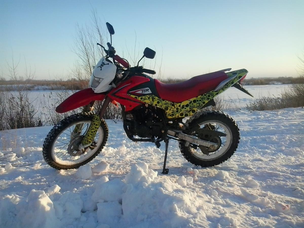

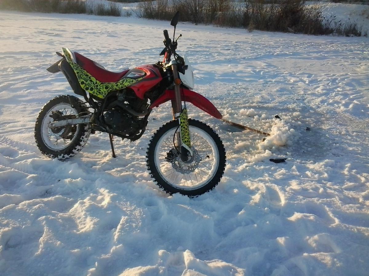

Сегодня впервые выехал на зимние покатушки. Снега у нас не особо, но и тот, который есть, уже прилично слежался, так что мотоцикл закапывался на снежной целине. Пока выезжал из города, разок упал на наледи и опять погнул лапку КПП, что еще раз подстегнуло делать защитные дуги.
Катался в обычных летних мотоперчатках и радовался, что подогрев рукояток так хорошо работает.
В основном отвёл душу по заснеженному льду Урала и по его старицам. В одном месте так увлекся, что провалился у берега на перекате, благо там глубина была не больше 10см. Мотоцикл показал себя отлично... особенно удивил лыжников и одного деда на снегоходе )
Вот пару фоток, на обычный мобильник.

высокая попа у мота?, или мне кажется?
Судя по тому как стоит на подножке-завален, то зад задран. Я после переделки аморта от старой чекушки-наварил кусочек профиля 50/40, чтоб мот выровнять, а то заваливался на бок.
 Задница мотоцикла задралась как раз под мой рост (182см), и подножка реально нуждается в доработке, так как мот еле балансирует. А задний амортизатор я делал из УРАЛ-овского вот сцылко на статью в ФАКе http://www.china-moto.ru/forum/index.php?showtopic=3511&page=3#entry59089
Амортизатор отрабатывает всё как надо, единственный замеченный за ним косяк - мотоцикл плывет на гребёнке.
