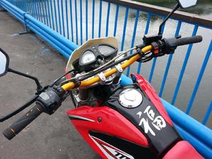

вчера разложился в поле на калее)погнул руль маленько, пластик целый! ну ножку тормоза погнул..короче сегодня буду делать ревизию. поставлю руль от ТУЛЫ=)на первое время. может с ним удобней будет)он повыше
В продаже куча неплохих алюминевых рулей.. начиная от безродный за 800 рублей и вполне таки фирменных от 2000 рублей. Себе взамен родного, скрученного в бараний рог поставил ZETA. И ручки Pro grip, очень приятные и мягкие..
