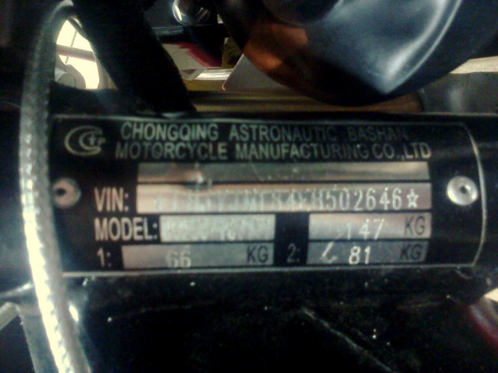

у моего ттр 250 р на раме, в р-не передней вилки набито Bashan Astanautic Motorcycle Inc (если не подвела память). В общем что барс, что ирбис ттр 250 р- все делает башан корпорэйшн)
Предыдущий Ирбис с красным седлом на Башане не собирался. У тебя рестайлинговый что ли ? А можно фото "беджика" на раме у руля ? Этот завод квадры очень давно делает на Америку и Европу, поэтому нормальное качество, сам второй сезон езжу в режиме максимальных нагрузок, кроме датчика топлива ничего не сломалось ттт. Возможно у тебя не ирбис, а мотолэнд ))
Ирбис, на руках документы, на мотоке надпись ирбис.  Сегодня буду в подвале менять сорванный болт в креплении ручки тормоза переднего к рулю. Заодно сфоткаю табличку.
Если что, то эта партия ирбисов пришла на склад под Москвой только в мае из Китая. Может и новая модификация. Сегодня скину фото.
модель BS250 18(IV)
