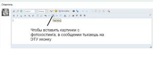

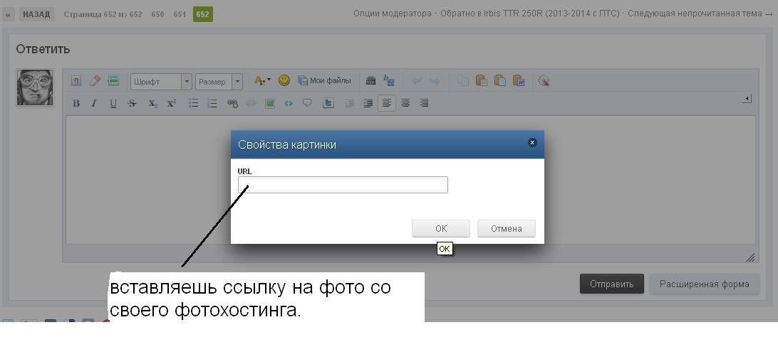

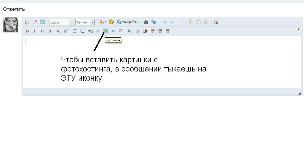

Фарид! Вот фото как вставлять картинки с фотохостинга...
