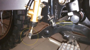

попробуй удлиннить регулировкой шток главного тормозного цилиндра а после по месту отрегулируй упорный
в том то и дело что педаль не на уровне подножки стоит. можно ее как то поднять?
тебе правильно Микола подсказывает , на главном тормозном цилиндре шток с регулировкой , подкрути его чтобы максимально уменьшить свободный ход

Я откручивал гайку, а как шток удленить не понял
Почитал бы ты дружище ФАК.Там есть почти все ответы на вопросы по моту!
http://www.china-moto.ru/forum/topic/3511-faq-irbis-ttr-250r-2013-2014/page-5#entry122334
Вилка в желтом круге
Снимешь шплинт, вытаскиваешь палец из вилки штока, отводишь вилку в сторону, откручиваешь вилку на нужную длину, собираешь всё назад-профит!

может у тебя тормоза плохо прокачаны ? у меня педаль тормоза на уровне подножки стоит и тормоз срабатывает от лёгкого прикосновения , колесо сразу на юз идёт , с большой скорости торможу резина горит
Я тоже согласен,что прокачать тормоза надо пробовать...сам не давно с этим узлом ковырялся...а может и накладки по стёрлись...
