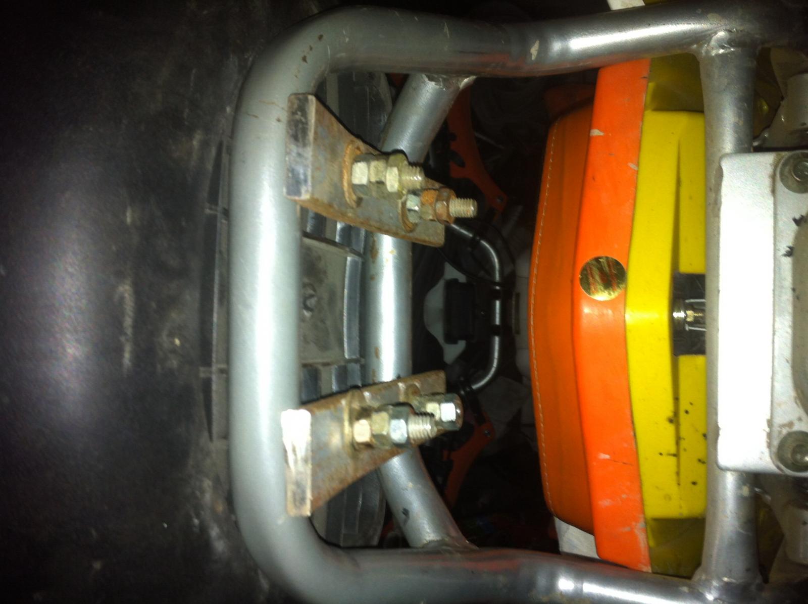

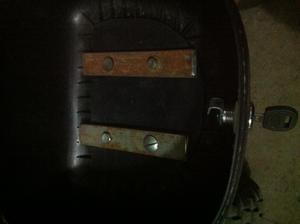

Скинь еще фото, интересно как с боку смотрится багажник, что то переделывал когда ставил?
Если ты про мой урундук то крепил его основательно переделка только в крепежных пластинах т.к родные даже если воздух возить долго не протянут ! А так у меня он забит под жвак всегда ! компрессор , ключи, свечи,вода, веревка и т.к. Очень полезная штука.
