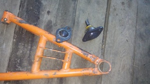

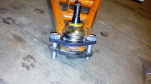

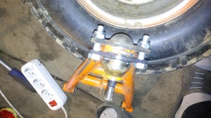

От лады, например от 8ки, вроде бы как старого образца, обязательно полукруглой задней стенкой, есть плоские они не подходят, не влезают в отверстие от стандартного наконечника.
