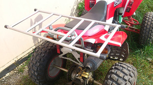

прикрутил брызговики,
ждем дождь и грязь :)
а вот еще один багажник
(для перевозки надувной лодки)
