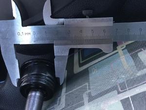

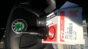

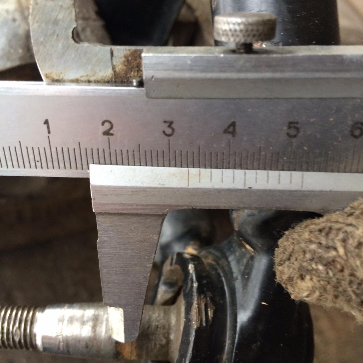

Павел Левенсон Опубликовано 1 апреля, 2016 Жалоба Опубликовано 1 апреля, 2016 Сегодня нашел вот такой вариант, посадочное вроде такое же, высота до кольца 12, только шайбу подложить, завтра проверю конус как встает CBHO-15, от ММС Диамант верхний задний рычаг Цитата
Danik010 Опубликовано 1 апреля, 2016 Жалоба Опубликовано 1 апреля, 2016 P_20160401_122046.jpg Сегодня нашел вот такой вариант, посадочное вроде такое же, высота до кольца 12, только шайбу подложить, завтра проверю конус как встает CBHO-15, от ММС Диамант верхний задний рычаг размеры аналога ASHIKA 73-04-415 по поиску: Параметры Диаметр, мм 36 Место установки сверху Монтажный диаметр, мм 13 Наружная резьба M10x1.25 Общая высота, мм 70 На форумах хонды пишут, что диаметр варьируется от 33,5мм до 36мм. Цитата
Павел Левенсон Опубликовано 1 апреля, 2016 Жалоба Опубликовано 1 апреля, 2016 размеры аналога ASHIKA 73-04-415 [/size]по поиску: Параметры[/size] Диаметр, мм 36 Место установки сверху Монтажный диаметр, мм 13 Наружная резьба M10x1.25 Общая высота, мм 70 На форумах хонды пишут, что диаметр варьируется от 33,5мм до 36мм. Ну так я же мерил, штангель у продавца был не очень, но очень похоже на 32,2Нифига не от хонды)) Цитата
Danik010 Опубликовано 1 апреля, 2016 Жалоба Опубликовано 1 апреля, 2016 Ну так я же мерил, штангель у продавца был не очень, но очень похоже на 32,2 Нифига не от хонды)) ждем-с, будем надеяться на попадание в цель) Цитата
Simak.S Опубликовано 1 апреля, 2016 Жалоба Опубликовано 1 апреля, 2016 P_20160401_122046.jpg Сегодня нашел вот такой вариант, посадочное вроде такое же, высота до кольца 12, только шайбу подложить, завтра проверю конус как встает CBHO-15, от ММС Диамант верхний задний рычаг По мне, так лучше отверстие в поворотном кулаке увеличить ,чтоб палец влез, чем с рычагом мучаться. Главное чтоб шаровая в посадочном отверстии не болталась , как (ну сами знаете что и в чём).! Цитата
Павел Левенсон Опубликовано 1 апреля, 2016 Жалоба Опубликовано 1 апреля, 2016 Посадочный точно 32.2мм Высота до кольца 12мм Цитата
Павел Левенсон Опубликовано 1 апреля, 2016 Жалоба Опубликовано 1 апреля, 2016 А отверстие в кулаке как бы уменьшать не пришлось А у кого нибудь есть под рукой размеры конуса? Была ссылка на фотку с размерами, но больше не работает Цитата

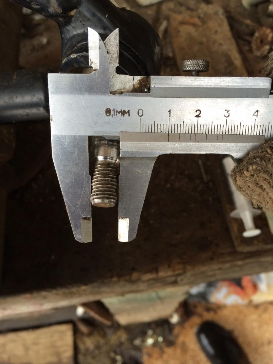

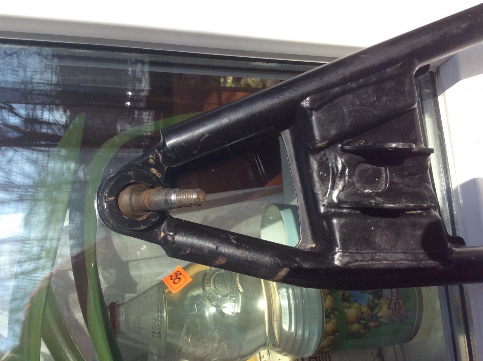

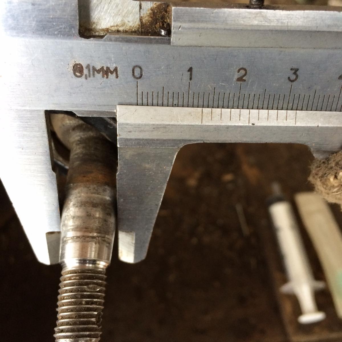

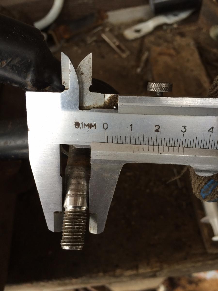

Simak.S Опубликовано 1 апреля, 2016 Жалоба Опубликовано 1 апреля, 2016 А отверстие в кулаке как бы уменьшать не пришлось А у кого нибудь есть под рукой размеры конуса? Была ссылка на фотку с размерами, но больше не работает Лови. Но это на моём. Цитата
Simak.S Опубликовано 1 апреля, 2016 Жалоба Опубликовано 1 апреля, 2016 Паш , обрати внимание вот на что. У родной шаровой есть проточка под палец, на первой фотке её плохо но видно. А на этой палец как раз туда улёгся. Интересно на сколько её отсутствие повлияет на ход подвески? Возможно на Ирбисе её нет. Цитата

Павел Левенсон Опубликовано 2 апреля, 2016 Жалоба Опубликовано 2 апреля, 2016 Паш , обрати внимание вот на что. У родной шаровой есть проточка под палец, на первой фотке её плохо но видно. А на этой палец как раз туда улёгся. Интересно на сколько её отсутствие повлияет на ход подвески? Возможно на Ирбисе её нет. не, Серега, нету проточки Цитата
Павел Левенсон Опубликовано 2 апреля, 2016 Жалоба Опубликовано 2 апреля, 2016 Конус у родной 12,5х14 Конус у CBHO15 13x14 В целом шаровая подобрана, можно даже круглым напильником подработать Вот получается шаровая найдена!!! 2 Цитата
