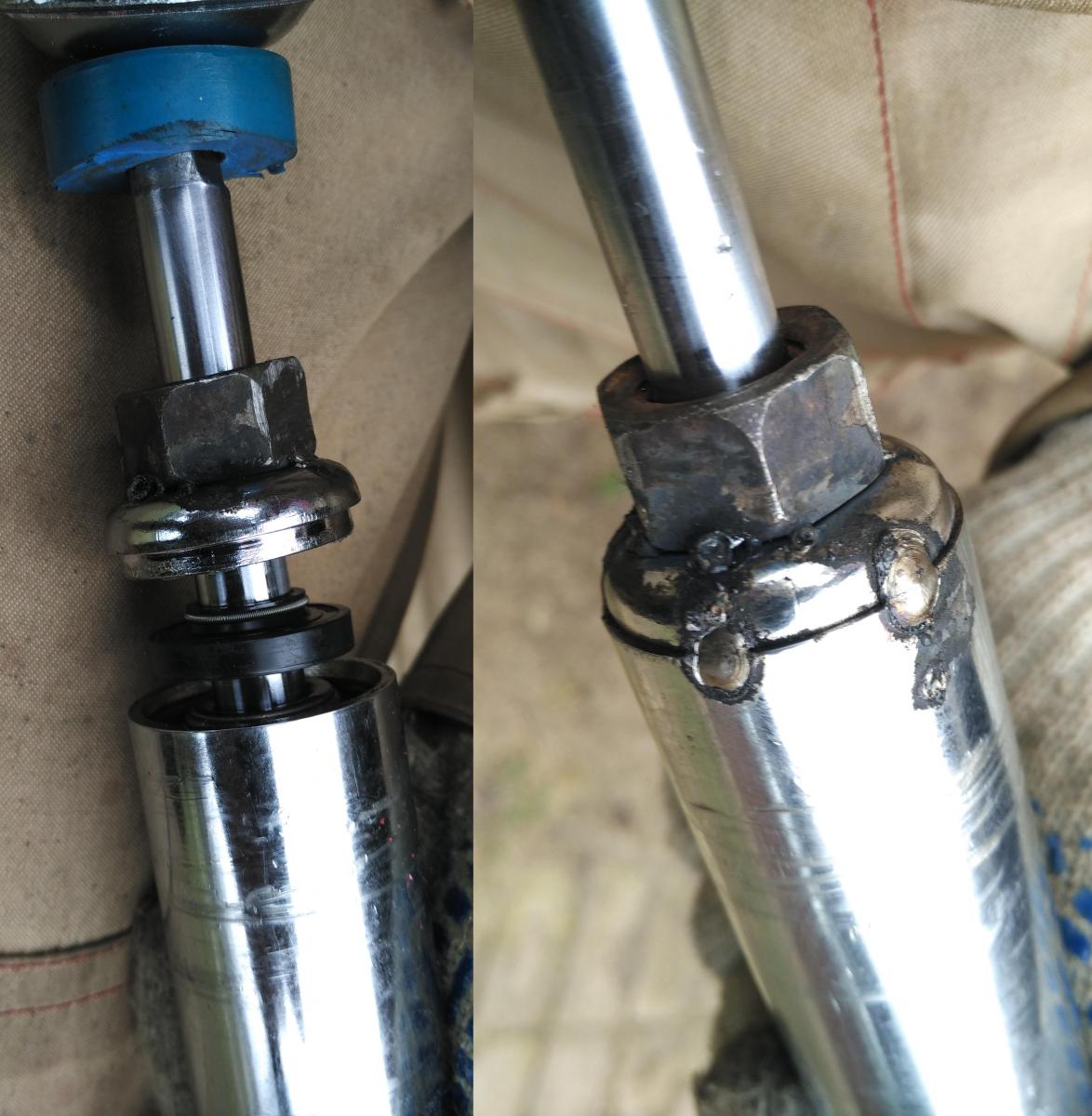

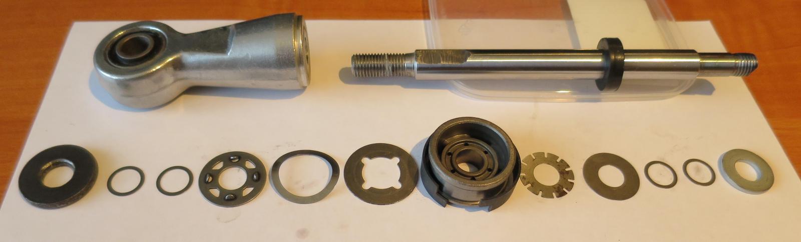

Вчера все-таки проаперировал свои передние амортизаторы. Гадость редкостная в плане исполнения и жидкость внутри тоже не фонтан. Пришлось доработать напильником.
Может кому пригодится.
Чтобы разобрать аморт есть два способа:
1) расслабиль пружину и, держа "плоскогубцами" за цилиндр между витками, выкрутить его из корпуса обменника (бачка). Минусы этого метода в том, что слишком много фиксатора резьбы и можно не удержать цилиндр от проскальзывания либо повредить его.
2) закрутить гайку пружины до конца резьбы и за нее открутить цилиндр. Жирный минус этого метода - назад гайку выкрутить весьма сложно, т.к не за что ухватиться.
Я рекомендую сначала первый метод.
Когда цилиндр выкручен и снята пружина, шток с поршнем можно вынуть, если открутить крепежное ухо от него после ослабления контрагайки. Скажу сразу, что там столько фиксатора резьбы, что в тисках я не мог удержать сам шток. Пришлось сделать на штоке около гайки пропилы под ключ или для тисков. Только так удалось сорвать шток. Потом шток с поршнем можно извлечь из цилиндра. Внутренняя поверхность цилиндра обработана плохо - ощущается даже пальцами и визуально. Я обрабатывал мелкой наждачкой, насаженный на шланг, который плотно входил внутрь.
Задняя часть цилиндра закрыта овальной заглушкой, на которой нету мест для ухвата. Она плотно завальцована в корпус. Сальники сидят на  стопорах с двух сторон - один изнутри цилиндра, второй  под заглушкой.
Чтобы легко закручивать-откручивать цилиндр я приварил на него гайку на 24 с достаточным отверстием для штока, но сточил ее под ключ 22, т.к. он уже и, собственно, легче пролазит между витками пружины. Заднюю заглушку сальников тоже прихватил  к корпусу, чтобы не вынуть вместе с гайкой. Зато теперь аморт можно легко откручивать и закручивать, держа ключом за гайку. Ах да,  резиновый отбойник пришлось укоротить наполовину, чтобы компенсировать высоту гайки и не уменьшать ход поршня.
Кстати, масло залил Repsol 5W. После прокачки и сборки заметил , что масло немного собирается на корпусе бачка по контуру груши для подкачки. Не могу понять от чего. Есть подозрения, что избыток масла, т.к. грушу засовывал и выдавливал лишнее масло, а потом еще и подкачал компрессором (нужно добыть еще насос высокого давления и задуть 10 атм). Надеюсь, что вязкость масла не причем. И еще заметил, что сама груша по привалочной плоскости была промазана какой-то смазкой. Может это было для герметизации?

Слушай Даник , ты конечно молодец что так скурпулёзно относишся к технике, но меру надо знать!!! Особенно если База сырая. Ты на кой по буквам распотрошил Аморт ? Было достаточно искупать поршень в керосине,налить новое масло и собрать в том же порядке ! У тебя оба в током состоянии?
Когда цилиндр выкручен и снята пружина, шток с поршнем можно вынуть, если открутить крепежное ухо от него после ослабления контрагайки. Скажу сразу, что там столько фиксатора резьбы, что в тисках я не мог удержать сам шток. Пришлось сделать на штоке около гайки пропилы под ключ или для тисков. Только так удалось сорвать шток. Потом шток с поршнем можно извлечь из цилиндра. Внутренняя поверхность цилиндра обработана плохо - ощущается даже пальцами и визуально. Я обрабатывал мелкой масгерметизации?
Для того чтоб не точить поршень надо было прогреть место соединения газовой горелкой и всеб хорошо откручивалось. Ни один фиксатор резьбы не устоит против такой процедуры. Я так и делал ;)
Во-первых, внутри цилиндра хреновая поверхность была, которую я шлифовал. Во-вторых, вымыть нормально за поршнем не удастся и керосином и тогда зачем мыть вообще? Ну, а в-третьих, закатав рукава до локтей...в общем поздно было останавливаться))) Разбирал оба аморта, потому что в первом не знал как собрать шайбы в поршне.
Согласен. Грел зажигалкой и не помогло. Горелки не имею. Да и проточка удобна, чтобы нормально закручивать обратно ключом.

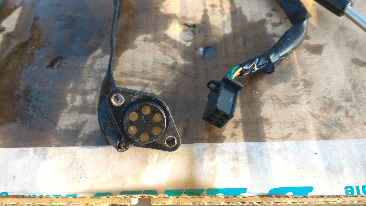

Ребят, кому нибудь бросался датчик скоростей, на али или любом другом интернет магазине, киньте ссылку пожалуйста. А то прикупил себе индикатор, а потом вспомнил что датчик то под корень оборван. http://ru.aliexpress.com/item/2015-Brand-New-Universal-Motorcycle-Digital-Red-LED-Display-Gear-Indicator-Shift-Lever-Sensor-unopery/32473614217.html
На ирбисе вот так выглядит
