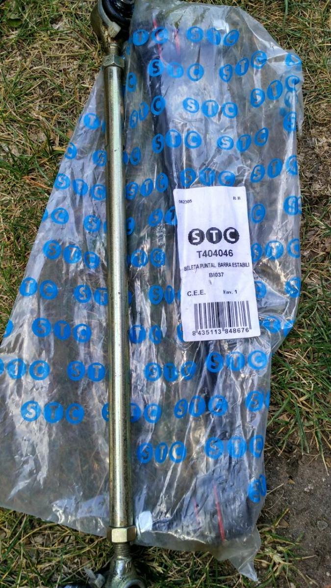

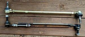

Danik010 Опубликовано 6 июля, 2016 Жалоба Опубликовано 6 июля, 2016 Добрый день. Не могу найти нормальную замену для рулевых тяг.Хотел сделать из автомобильных стоек, как и советовали. Купил с горем пополам плашки 10*1,25. Обошел весь авторынок и еле нашел стойку с соединяющей тягой 10мм. Думал, что поменяю теперь без проблем. Но по факту купленные тяги стабилизатора не подошли, т.к. палец у них оказался толще и не пролазит в поворотный кулак. К тому же большинство авто тяг выглядят очень хрупко - соединяется тяга с наконечником сваркой или прессом. А у нас родные литые и выглядят массивно. На фото это видно.Самое противное, что нужно было срочно ехать на квадре, а родная тяга практически развалилась уже. Пришлось на свой страх и риск сварить из найденной в гараже тяги временную - проехал около 200км на ней...тьфу-тьфу. Но это не выход. Нужно обязательно ее выкинуть от греха по-дальше.Кто-нибудь подскажет номер тяги нормальной?, чтобы и штанга соединительная 10мм была и палец похожий и шаровая желательно литая? 1 Цитата

Павел Левенсон Опубликовано 6 июля, 2016 Жалоба Опубликовано 6 июля, 2016 Добрый день. Не могу найти нормальную замену для рулевых тяг. Хотел сделать из автомобильных стоек, как и советовали. Купил с горем пополам плашки 10*1,25. Обошел весь авторынок и еле нашел стойку с соединяющей тягой 10мм. Думал, что поменяю теперь без проблем. Но по факту купленные тяги стабилизатора не подошли, т.к. палец у них оказался толще и не пролазит в поворотный кулак. К тому же большинство авто тяг выглядят очень хрупко - соединяется тяга с наконечником сваркой или прессом. А у нас родные литые и выглядят массивно. На фото это видно. Самое противное, что нужно было срочно ехать на квадре, а родная тяга практически развалилась уже. Пришлось на свой страх и риск сварить из найденной в гараже тяги временную - проехал около 200км на ней...тьфу-тьфу. Но это не выход. Нужно обязательно ее выкинуть от греха по-дальше.Кто-нибудь подскажет номер тяги нормальной?, чтобы и штанга соединительная 10мм была и палец похожий и шаровая желательно литая? Писал же, совсем недавно, Delta 1-M1-814 дохленькие конечно, но ходят Цитата
Danik010 Опубликовано 7 июля, 2016 Жалоба Опубликовано 7 июля, 2016 Писал же, совсем недавно, Delta 1-M1-814 дохленькие конечно, но ходят Я так понимаю, там тоже сама шаровая не литая, а как бы приварена к штанге соединительной? Цитата
Павел Левенсон Опубликовано 7 июля, 2016 Жалоба Опубликовано 7 июля, 2016 Я так понимаю, там тоже сама шаровая не литая, а как бы приварена к штанге соединительной? Да, как то так Цитата
Danik010 Опубликовано 7 июля, 2016 Жалоба Опубликовано 7 июля, 2016 Спасибо, придется кататься с такой) Цитата

Tesla2015 Опубликовано 9 июля, 2016 Жалоба Опубликовано 9 июля, 2016 Добрый день. Не могу найти нормальную замену для рулевых тяг. Хотел сделать из автомобильных стоек, как и советовали. Купил с горем пополам плашки 10*1,25. Обошел весь авторынок и еле нашел стойку с соединяющей тягой 10мм. Думал, что поменяю теперь без проблем. Но по факту купленные тяги стабилизатора не подошли, т.к. палец у них оказался толще и не пролазит в поворотный кулак. К тому же большинство авто тяг выглядят очень хрупко - соединяется тяга с наконечником сваркой или прессом. А у нас родные литые и выглядят массивно. На фото это видно. Самое противное, что нужно было срочно ехать на квадре, а родная тяга практически развалилась уже. Пришлось на свой страх и риск сварить из найденной в гараже тяги временную - проехал около 200км на ней...тьфу-тьфу. Но это не выход. Нужно обязательно ее выкинуть от греха по-дальше. Кто-нибудь подскажет номер тяги нормальной?, чтобы и штанга соединительная 10мм была и палец похожий и шаровая желательно литая? Вот нашел рулевой наконечник RTS 91-09522 правда надо будет проточить до 10 мм. вот его размеры Наружная резьба 1 [мм] M14x1.5 Наружная резьба 2 [мм] M10x1 И вот под правую резьбу MEYLE 316 020 4215 Цитата

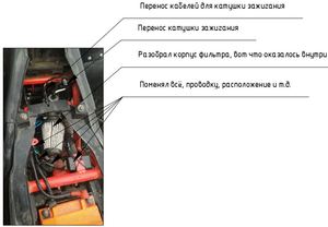

drozdov_vv Опубликовано 13 июля, 2016 Жалоба Опубликовано 13 июля, 2016 Коллеги, приходится еще раз обращаться к вам за советом. Может совет стаи что-то подскажет. С последней эпопеей по поиску искры дело завершилось заменой "МАГНЕТО", при этом как писал ранее поменял 3 катушки зажигания, 3 реле регулятора, 3 видеокамеры импортных … тфу… Вроде как все заработало. И искра есть и движка заводится. Но по всей видимости, когда я от безысходности, грешил на все подряд - я урегулировал карбюратор в "НОЛЬ". Тем не менее, карбюратор снял, прочистил всеми полагающимися жижечками, довел его до состояния - "блестит как котовые яйца", собрал заново и водрузил на место. После того, как дрыгла завелась, я отрегулировал карбюратор вроде как по инструкции, но сразу начал иметь проблемы: * Холостого хода не увидел и до конца экспериментов он не появился. Винтом ХХ уменьшая обороты ниже 3000 - движка глохнет моментально. * При резком нажатии на газ - движка глохнет. Данный режим работает только на скорости и под нагрузкой. На ХХ все отрабатывается идеально. * Винт качества смеси вывернул от закрученного момента на 8 полных оборотов, вместо 2 рекомендованных, только после этого движка начала адекватно отрабатывать нажатие курка газа при включенной скорости (такое ощущение что бензина не хватает). Уровень в поплавковой камере не трогал. До этого все работало идеально, да и боюсь я гнуть эти ламельки, которые воздействуют на клапан. Был печальный опыт на других двигателях (влез в уровень бензина, подгибая ламель – не настроил вообще. приходилось покупать новый поплавковый узел). Далее… Раньше движка крутилась до 12000 обормотов, сейчас показывает 9800, при это дергается и как будто чихает. Из субъективного мнения: при покатушке на 200-400 метров – потерялась мощность. Если честно – форум читал весь, но провести аналогии (где что крутить, и какого хрена) я не смог. Надеюсь на ваши советы. P/S/… В ходе поиска отсутствия присутствия искры - электрическая схема претерпела некие изменения. Кому интересно – фотку прилагаю. Лично моё мнение – так практичнее и схема более выживаемая в условиях говн. Цитата
Yurich Опубликовано 14 июля, 2016 Жалоба Опубликовано 14 июля, 2016 Коллеги, приходится еще раз обращаться к вам за советом. Может совет стаи что-то подскажет. С последней эпопеей по поиску искры дело завершилось заменой "МАГНЕТО", при этом как писал ранее поменял 3 катушки зажигания, 3 реле регулятора, 3 видеокамеры импортных … тфу… Вроде как все заработало. И искра есть и движка заводится. Но по всей видимости, когда я от безысходности, грешил на все подряд - я урегулировал карбюратор в "НОЛЬ". Тем не менее, карбюратор снял, прочистил всеми полагающимися жижечками, довел его до состояния - "блестит как котовые яйца", собрал заново и водрузил на место. После того, как дрыгла завелась, я отрегулировал карбюратор вроде как по инструкции, но сразу начал иметь проблемы: * Холостого хода не увидел и до конца экспериментов он не появился. Винтом ХХ уменьшая обороты ниже 3000 - движка глохнет моментально. * При резком нажатии на газ - движка глохнет. Данный режим работает только на скорости и под нагрузкой. На ХХ все отрабатывается идеально. * Винт качества смеси вывернул от закрученного момента на 8 полных оборотов, вместо 2 рекомендованных, только после этого движка начала адекватно отрабатывать нажатие курка газа при включенной скорости (такое ощущение что бензина не хватает). Уровень в поплавковой камере не трогал. До этого все работало идеально, да и боюсь я гнуть эти ламельки, которые воздействуют на клапан. Был печальный опыт на других двигателях (влез в уровень бензина, подгибая ламель – не настроил вообще. приходилось покупать новый поплавковый узел). Далее… Раньше движка крутилась до 12000 обормотов, сейчас показывает 9800, при это дергается и как будто чихает. Из субъективного мнения: при покатушке на 200-400 метров – потерялась мощность. Если честно – форум читал весь, но провести аналогии (где что крутить, и какого хрена) я не смог. Надеюсь на ваши советы. P/S/… В ходе поиска отсутствия присутствия искры - электрическая схема претерпела некие изменения. Кому интересно – фотку прилагаю. Лично моё мнение – так практичнее и схема более выживаемая в условиях говн. Не знаю что Вы точно имели ввиду под словом :"МАГНЕТО" ( так называли систему зажигания пускача на тракторах) ,в нашем случаи полно-размерный генератор, имеющий ротор и статор (соответственно ротор вращяется,а статор имеет обмотку.) Но при замене ротора и блока CDI (коммутатора) Вы могли изменить штатные установки угла опережения зажигания ,отсюда и все ваши беды. (плохой ХХ и недокрут по MAX оборотам) Но всё это только догадки и без проверок и сравнений не обойтись. Цитата
drozdov_vv Опубликовано 14 июля, 2016 Жалоба Опубликовано 14 июля, 2016 Генератор, так генератор, только в электрической схеме его обозвали magneto. По поводу сбивки угла зажигания. Сильно я в этом сомневаюсь, там все очень жестко в пазы становится. Цитата
Yurich Опубликовано 14 июля, 2016 Жалоба Опубликовано 14 июля, 2016 Генератор, так генератор, только в электрической схеме его обозвали magneto. По поводу сбивки угла зажигания. Сильно я в этом сомневаюсь, там все очень жестко в пазы становится. Против пазов не поспоришь ,но я говорил о том что может быть разница в отливе и шпонко-пазу старого и нового ротора и в блоках CDI тоже есть предустановленный угол опережения зажигания. Можете ещё клапаночки и патрубок до карбюратора проверить ,так как с чего вдруг ему перестало хватать штатных настроек карба. Цитата
denis08 Опубликовано 14 июля, 2016 Жалоба Опубликовано 14 июля, 2016 На роторе может быть паз под шпонку пропилен в другом месте, или прилив под датчик момента зажигания расположен со смещением. Проверить просто, достаточно положить оба ротора рядом и внимательно посмотреть, обычно различие видно не вооружённым глазом. Цитата
