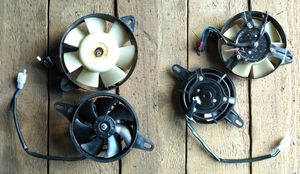

Пару-тройку недель назад во время покатушек стал чувствоваться неприятный запах плавленного пластика. Методом "нюха" ))) определил, что воняет карлсон охлаждения. Сама крыльчатка пальцем прокручивалась легко, но после работы корпус моторчика сильно нагревался. Сразу же решил подстраховаться и заказал на Али похожий вентиль. Пока запчасть шла почтой я продолжал ездить со старым вентилем. Получил посылку и пошел в гараж проверить как там поживает воняющий моторчик, а он оказывается как-раз издох - расплавилась крыльчатка и приварилась в корпусу. Вот и поменял срузу на аналог. Все подошло без переделок, только размер лопастей немного меньше стокового. В работе проверил - пока без нареканий. Токи не замерял, но писали люди 1.8А при 12В.

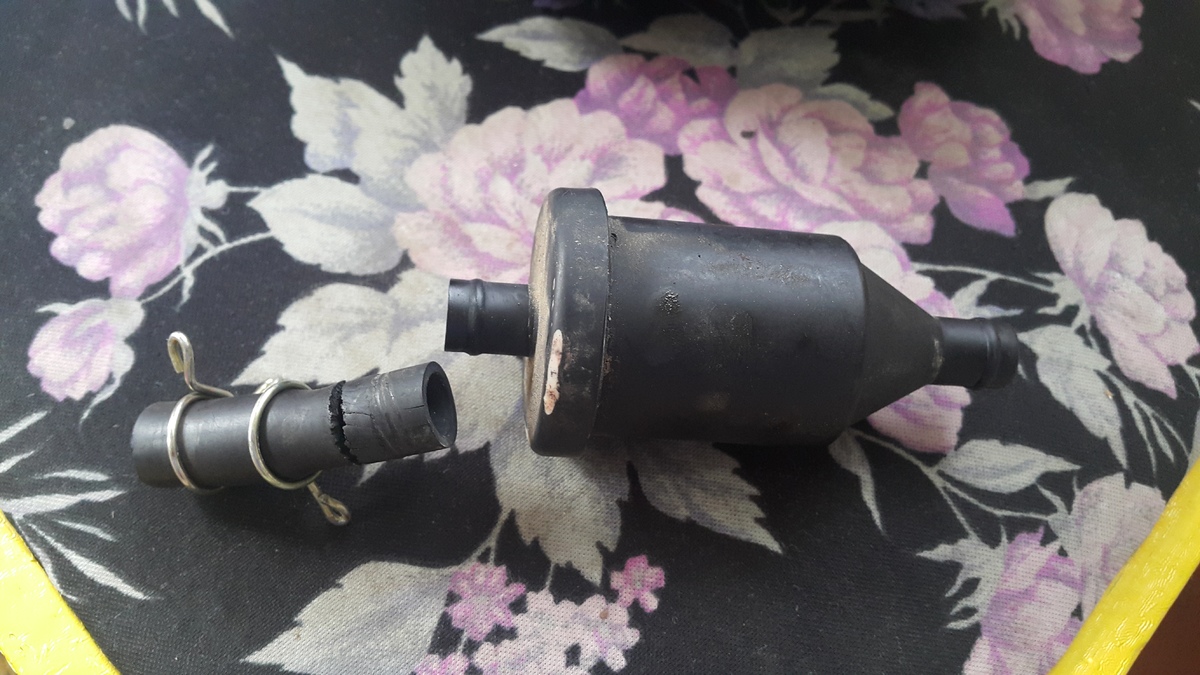

Обнаружил порвавшийся шланг от черной штуки которая идет на фильтр, может из за нее ириска выпендривается? Да если кто знает подскажите этот черный бачок все равно какой стороной ставить?
Этот маслоотделитель можно спокойно выкинуть. Я у себя так и сделал.

Напишите какой строной к фильтру должен стоять маслоотделитель?
Вроде как конусом в низ , чтоб масленая пыль стекала.
46 минут назад, Tesla2015 сказал:
А может кто глянуть на своем irbise как стоит все таки?
Вроде правильно говорят - конусом вниз.Там же даже пыль на фото видна на крышке.
