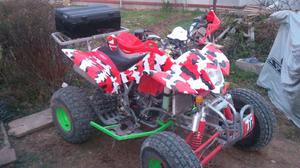

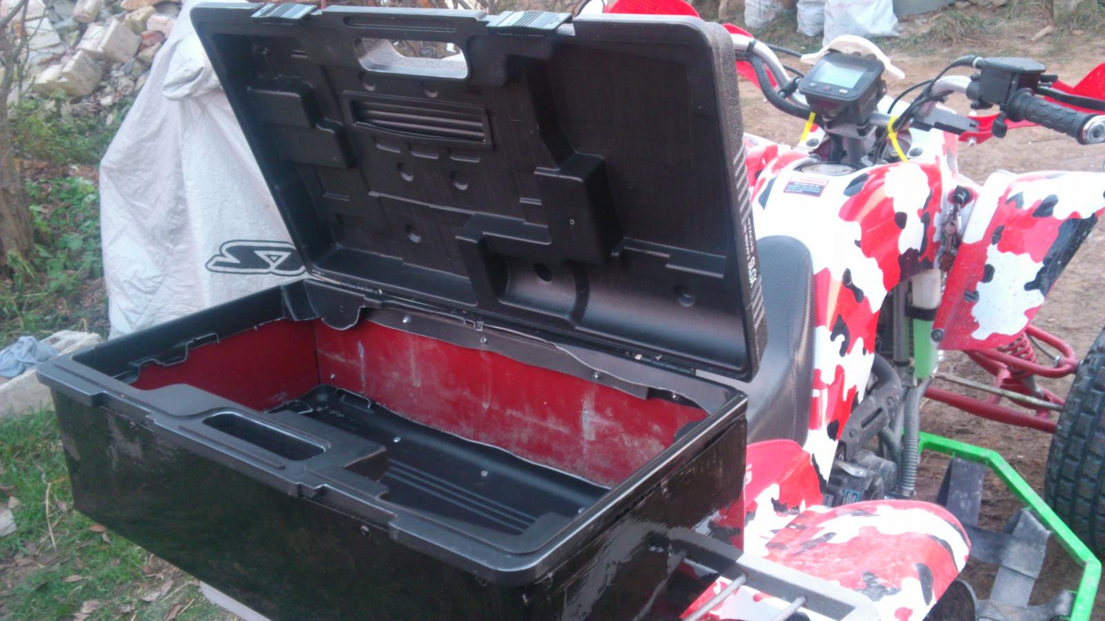

а я тут себе кофр самоделю
первая примерка
как вариант думал из эпоксидки со стеклотканью сделать. но пока так :)

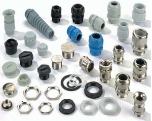

Слева на двигателе, над надписью ирбис есть заглушка, я ее потерял, можно заменить чем?
И у кого какой пробег?) у меня уже 5000км, полет боле менее нормальный)
Всем привет, нарисовалась такая проблема:
поставить резиновый гермоввод сальник от электрощитка, они бывают разных диаметров и видов
спасибо, буду пробывать, но в нем же получается тоже дырка есть, или не то смотрю...
наверно самые распространенные
ну а я бы поискал черные под отвертку- в электродвигателях ставят как заглушки
первая примерка
что-то верхняя часть уж очень знакома!) напоминает кейс от шуруповерта хитачи!!! и ещё не злоупотребляй с весом ящика. у друга китайский Квадр был и он тоже сзади поставил рундук железный! так у него нахрен весь металл на раме полопался. когда несешься по разбитой дороге, обрати внимание как жопу колбасит влево/вправо причём это происходит резко. а если ещё там вес присутствует, то на трубки рамы, что идут назад нагрузка не слабая приходится!
на ящике борта из кровельного профнастила , общий вес полтора кило на глаз, а то что колбасит это точно - канистра с 10 л бензина рулит квадром как хочет.
зато в магазин едешь не надо рюкзак брать :D
