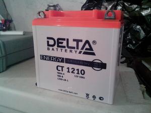

 Купил сегодня аккумулятор, 1800 рубчиков, надеюсь этот не подведет.
