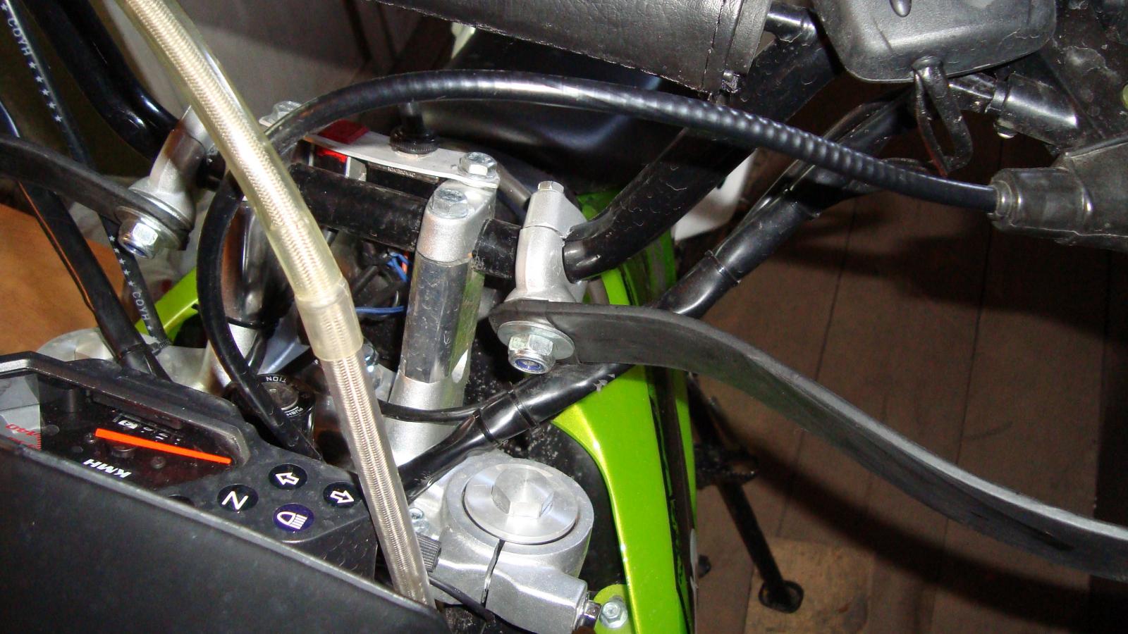

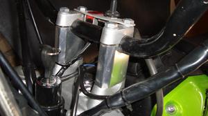

Поделюсь своими доработками. Поднял руль проставками от кайо примерно на 5 см. У кайо это родное крепление руля, отверстия пришлось немного рассверлить, т.к. у нас расстояние по центрам отличается на пару мм. Верхняя крепежная планка от кайо цельнолитая, соответственно так же не подошла по отверстиям, но с ней ничего не сделать, пришлось верхние крепления руля оставить родными. Болты со степенью прочности 8.8 пришлось поискать по магазинам крепежа, везде 5.8. Цена проставок - 890 руб. Так же заменен трос сцепления, т.к. длины родного не хватает. Подошел от ттр250 (400р.). Их бывает 2 вида один покороче и один 1,2 м, я брал последний, получилось даже с сильным запасом. Бобышка ручки как у нас, со стороны двигателя чуть тоньше, на всякий случай распилил и подложил шайбу. Осталное не требует удлинения. Итог: ездить стоя стало гораздо удобнее.

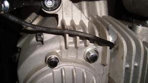

БК-08, про него много сказано, добавлю лишь, что плату гидроизолировал краской из баллончика. Внизу сделал пару дренажных отверстий, т.к. вода всё равно затечет через кнопки. Крепление от звонка велосипеда. Датчик по-началу закрепил на ребре цилиндра, он у меня был в виде клеммы, но теплопроводность при этом сильно страдает, поэтому клемму разобрал. Сам датчик был просто воткнут в углубление цилиндра (фото 2, почему-то при загрузке фото поворачивается) при этом обильно смазан теплопроводящей пастой. Провод привязан проволочкой за просверленное ранее отверстие в цилиндре. Сейчас показания температруры  актульны.
На счет датчика - это LM335, рабочая температура у него до +100, кратковременная до + 125, не знаю сколько он прослужит, т.к. часто наблюдаю температуру 120-130 гр.  Кто дружит с английским и радиотехникой посмотрите, пожалуйста, возможно ли его заменить на LM135 или 235, у них рабочая температура выше, только из даташита не до конца понял, возможно ли беспроблем одно заменить на другое.
Да можно и преимущественнее на LM135. А в целом это микрухи одной серии, отличаются корпусами и пределом измерений.

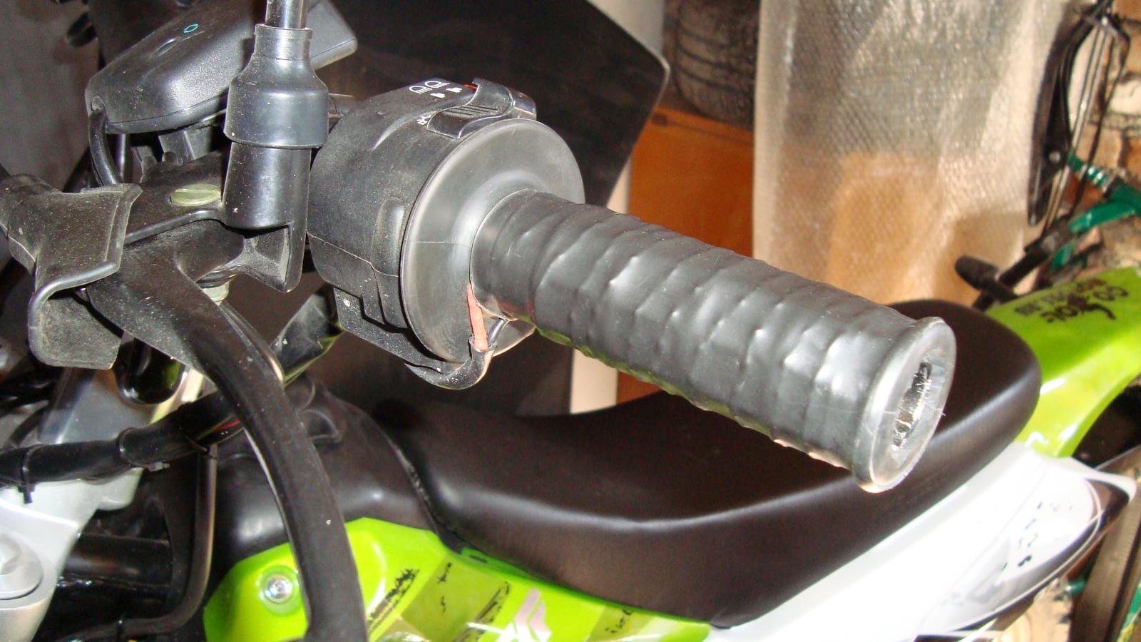

Продолжу. Наконец-то реализовал самодельный подогрев ручек. По ручке заводим провод, одеваем термоусадку, затем наматываем нихромовую нить, затем опять термоусадка. Тумблер на 6 контактов  и последовательно\параллельное включение. Сопротивление нити подбираем 12-14 Ом, у меня длина около метра, получается в районе 10 витков. Причем в силу дефицита нихрома на одну ручку намотал сплетенную (при помощи дрели) более тонкую проволку из 3-х жил, чтобы получить нужное сопротивление. К медному проводу нихром припаивал, хотя паяется он не очень, но обсаженная сверху термоусадка держит достаточно прочно. Мощность 2*12Вт, либо 2*3Вт. Через перчатки нагрев чувствуется. Голыми руками на максимуме долго не удержишь :) В общем, конструкция простая и ремонтопригодная, а себестоимость копейки.
П.С.: Внешний вид в реальности лучше, чем на фотках.

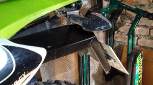

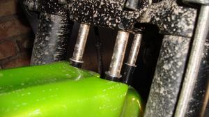

Опустил переднее крыло на 47 мм (нержавеющая трубка 45 мм + шайба 2 мм). Болты М6*100 - 1 шт, М6*90 - 2 шт. Грязь всё равно летит, просто без этой конструкции почти не ездил, поэтому трудно сказать на сколько стало лучше. По верху грязь долетает до фары, дальше пока не замечена. Наше крыло, к сожалению, очень узкое и короткое, чтобы нормално отсекать грязь.

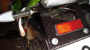

А вот с задним подкрылком всё гораздо лучше. Кроме того, что номер теперь не болтается, дак грязи теперь летит гораздо меньше. Делал из металла с полимерным покрытием общей толщиной 0,7 мм, изначально цвет конечно был другой, поэтому красил антигравием и черной глянцевой эмалью. Деталь малозаметна и не выглядит чужеродной. Изначално это была полоса металла с бортами 3 см и завальцовкой по 1 см для большей жесткости. Заказывал, как фасонное изделие на заводе по производству кровельных материалов (так же могут помочь вентиляционщики и оконщики). Далее уже сам согнул по месту и добавил вытяжные заклепки в стыках. Длина загибов 3 см + 41 см + 16 см. У меня ширина 15 см, но лучше 14-14,5 см, легче будет установить, не будет мешаться глушитель и крепление реле-регулятора.  Крепится в 6 точках: под задним пластиковым брызговиком, над номером и под номером, т.е. везде в родные отверстия.

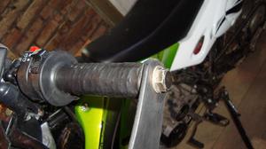

Заколхозил защиту на руль из стальной полосы 40*600 мм, толщина 4 мм. Покрасил из балончика и дополнительно обтянул термоусадочной трубкой. Кто будет повторять, учтите, что термоусадка уменьшается не только в диаметре, но и в длину.
Внизу защита держится на кронштейнах руля от альфы. Обращаю внимание, что резьба на кронштейне мелкая, продаются они без гайки. У меня чудом окзались данные гайки от болтов шаровой опоры автомобиля, так что в продаже должны быть.
В торец руля вставляем анкер с болтом, идеально найти на 18 мм, но я нашел только на 16 мм диаметром.

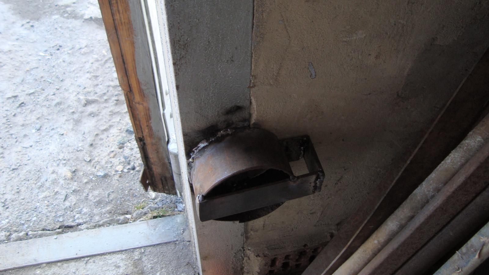

Гнул пластны на вот такой штуке, приваренной к каркасу ворот гаража.
