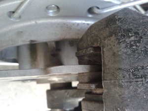

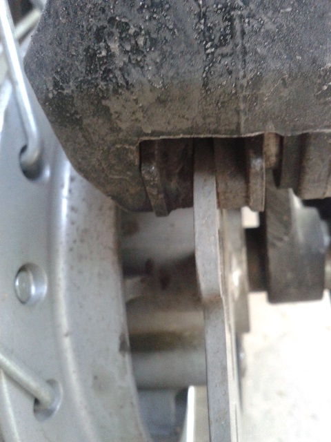

На заднем тормозе одна колодка (на которую не давит непосредственно поршни) стирается очень быстро. На ттр было то же самое. Это при том, что задним тормозом практически не торможу. Заметил, что накладка на этой колодке сильно худеет, когда ездишь по грязи. Пробег 300 с небольшим км, еще соточку и сотрется полностью. Хочется услышать опыт тех, кто ездит по грязи, как долго у вас служат колодки?
Миха, вот так выглядят задние колодки после 500 км езды по городу. Думаю, на сезон их вполне хватит, но левая, действительно, сношена чуть сильнее. Причина мне непонятна, суппорт ходит без заеданий. В общем, грязь - это зло!
Василий, ваши колодки в хорошем состоянии, по сравнении с моими. А грязь - это наше всё:)
