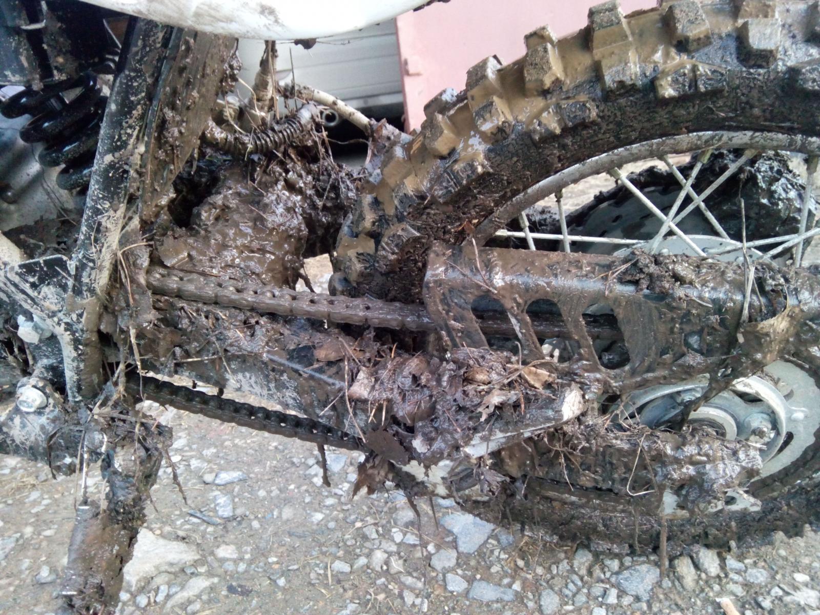

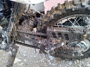

Всем привет. На днях решил помесить грязь в лесочке и заметил то что на цепи очень много грязи. Хочу спросить кто нибудь делал какую нибудь защиту?
  • Ответов 2 тыс
Тоже задумывался о защите цепи от грязи. Мож. из листового аллюминия чего нибуть приладить? Полагаю, что для этого понадобится приварить к маятнику дополнительные ушки...

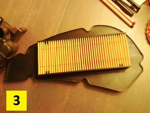

Позади 250 км, а я еще ни разу фильтр воздушный не промывал! (По мануалу – каждые 50-100 км). Да не вопрос, читаем: «Ослабьте винты, крепящие крышку воздушного фильтра для удаления крышки». Может, я туповат, но я не только не умею снимать крышки при ОСЛАБЛЕННЫХ винтах, но и не смог подлезть отверткой к двум задним саморезам. Пришлось разбирать половину мотоциклета и вытаскивать всю коробку через щель между зад. колесом и рамой. И да, без снятия бачка с тормозной жидкостью его не вынуть – мешает шланг!

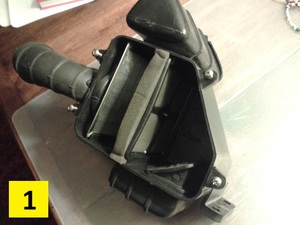

1. Разбираю короб, вижу такую картину (1). Фильтр чуть жирный,  маслом он практически не смочен. Смещаю наружную рамку, вижу, сколько грязи налетело за 250 московских километров (2). Т.к. поролоновые фильтры были в ходу лет 50 назад, веры им нет. Решаю дополнить его современным бумажным, поставив между пламегасителем и поролоном.

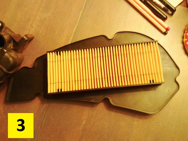

2. Еду с коробом в магаз, выбираю самый низкий, от какого-то скутера, 300 руб. (3)

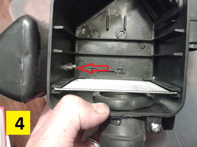

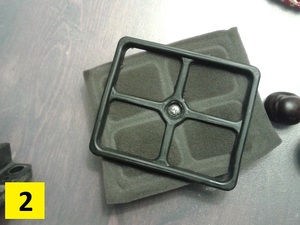

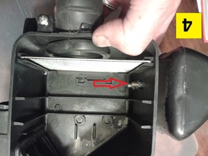

3. Первая засада – длинные винты крепления… м-м-м… Как назвать эту хрень, в которой лежат якобы «инструменты»? (4) Меняю на более короткие, проклинаю все, дивлюсь длине пальцев заводских сборщиков.

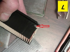

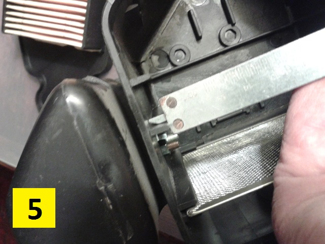

4. Новый фильтр буду цеплять пластмассовой частью за отбортовку, прижав поролоновым фильтром: меряю ее высоту (5), на такой же размер отступаю от фильтрующего элемента, обрезаю лишнюю пластмассу (6), ну и сам фильтр режу в размер с небольшим запасом.

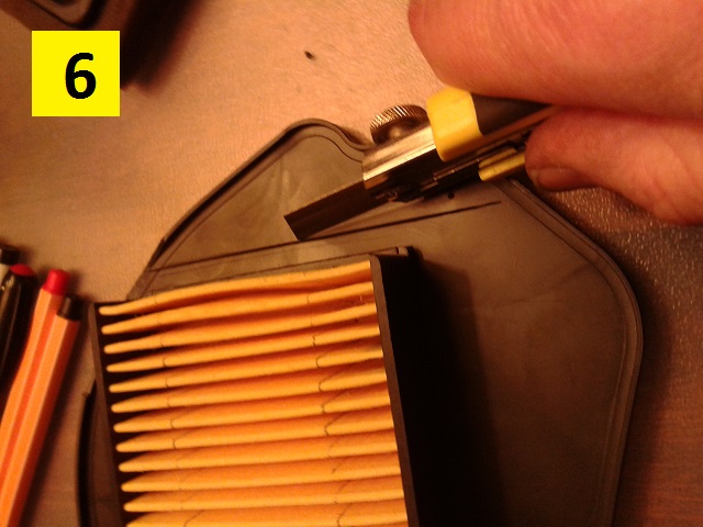

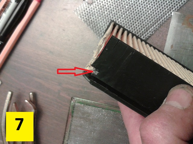

5. Теперь надо прорезать паз под отбортовку, чтобы картон достал до стенки (7), и закруглить углы.

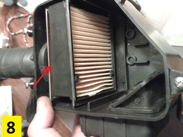

6. Вот как он встал (8). Между фильтром и пламегасителем – щель, и это хорошо. На фото ее плохо видно. Между фильтром и крышкой приклеиваю оконный уплотнитель, ставлю крышку.

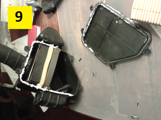

7. А крышка-то встает неплотно! Почему не предусмотрели еще пару крепежных точек – загадка. Разбираю, смазываю проблемную часть герметиком. (9) Всё!
Смысл проделанного. Прежде всего – обеспечить подачу более чистого воздуха, т.к. бумажный фильтр задерживает более мелкие фракции. Поролоновый фильтр  будет служить для грубой очистки, я поставил его сухим, чтобы пыль не залепляла его, как пластилином, и чтобы не надо было лазить с прочисткой каждые 100 км. Любителям нулевиков и прямотоков рекомендую залезть, например, на сайт Рено, и посмотреть, как отличаются мощности двигателей 1,6 с 8-ю и 16-ю клапанами. Будет понятно, что по сравнению с тем, какие потери в клапанной щели, потери в стоковом фильтре – детский лепет. Если не убедил, тогда так: одно дело расход воздуха гоночного мотора с 12000 оборотов, другое – расход нашего мотора, у которого вся тяга на низах.
тоже задумывался и решил этим летом колхозить из Юпитеровких резиновых шлангов1078600541.jpg
Никакой защиты не нужно. Покатался - отмыл, почистил, промазал. И так каждый раз. Китайская износится в любом случае, а вот если поставить фирму, то ходить она так будет очень долго. Мне повезло, у меня стоковая стоит KMC.
Защита имеет смысл, только если мотоцикл используется в городе, на асфальте, и при такой эксплуатации цепь обслуживается гораздо реже.
У нас мотоцикл - эндуро и если использовать его как эндуро, то и обслуживать нужно как эндуро, а не как дорожник. И это нужно взять за правило.

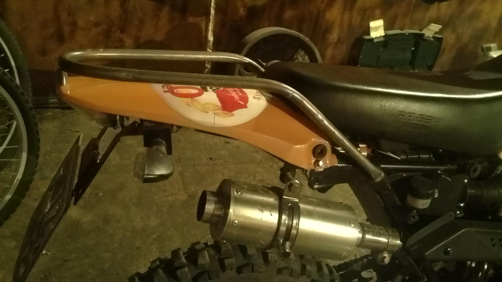

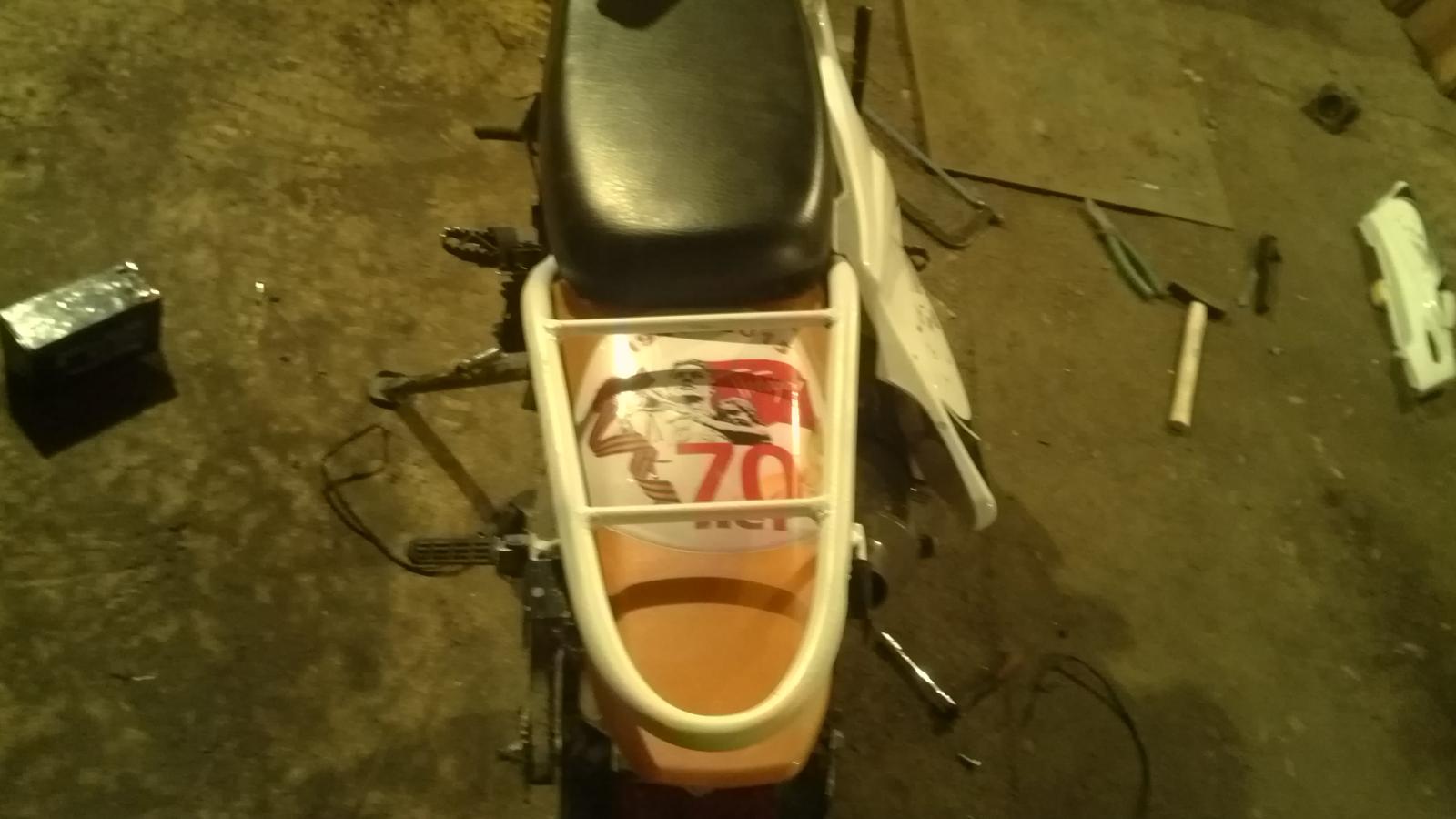

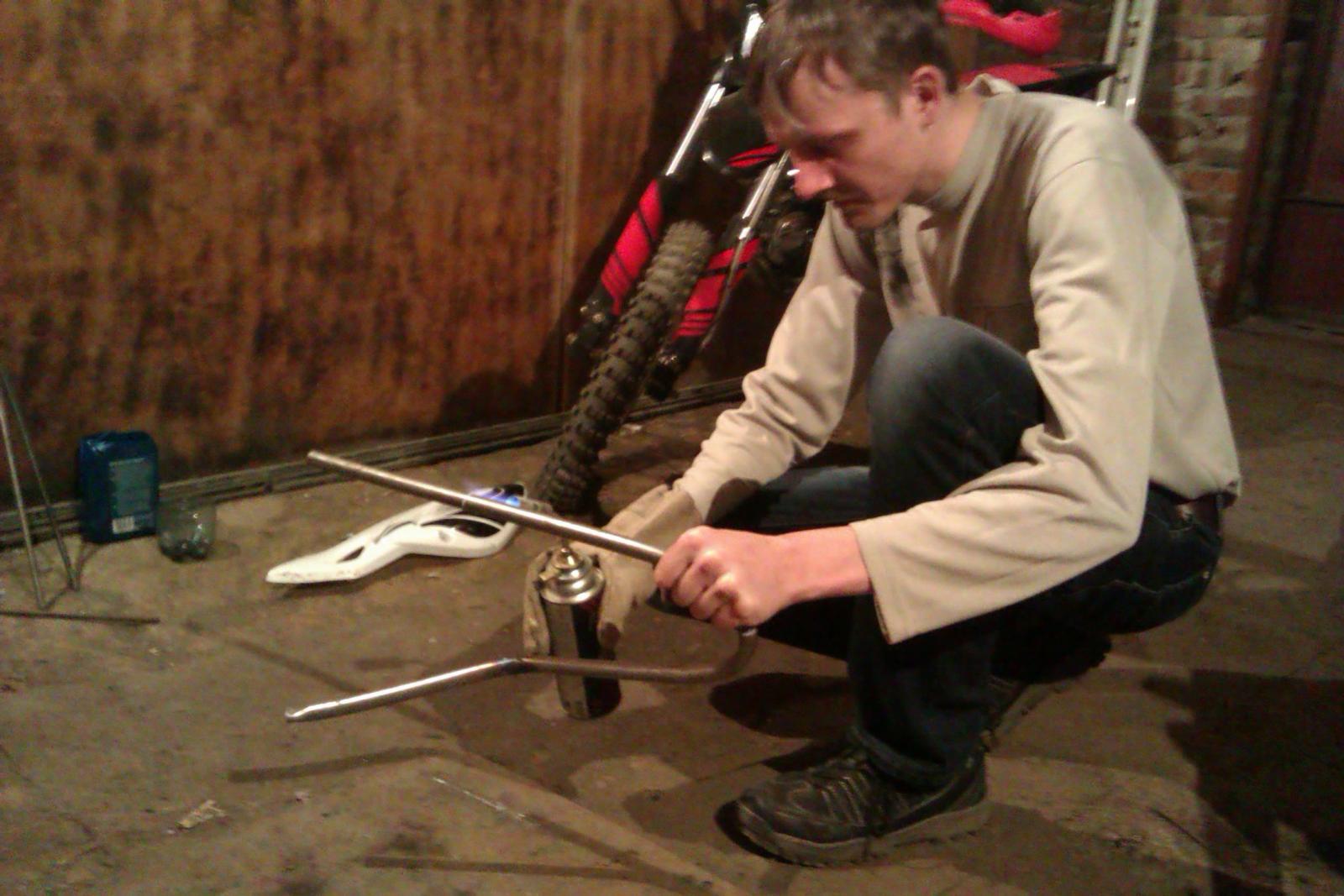

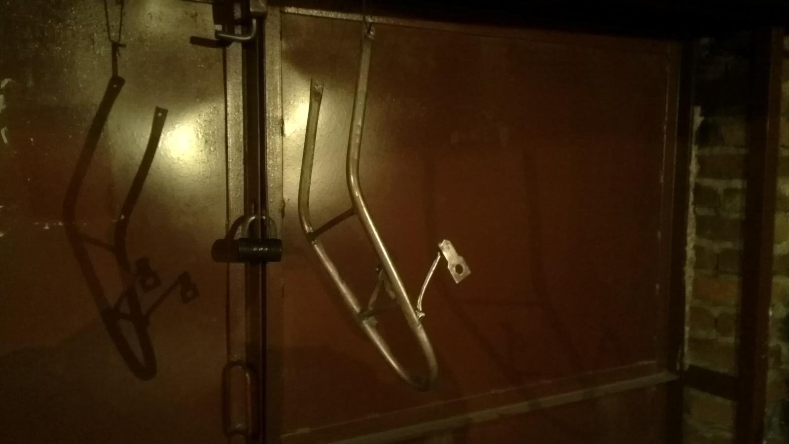

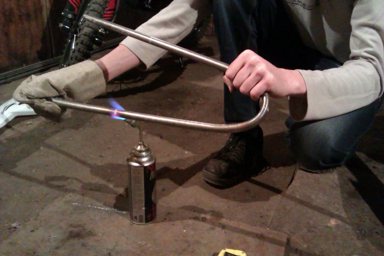

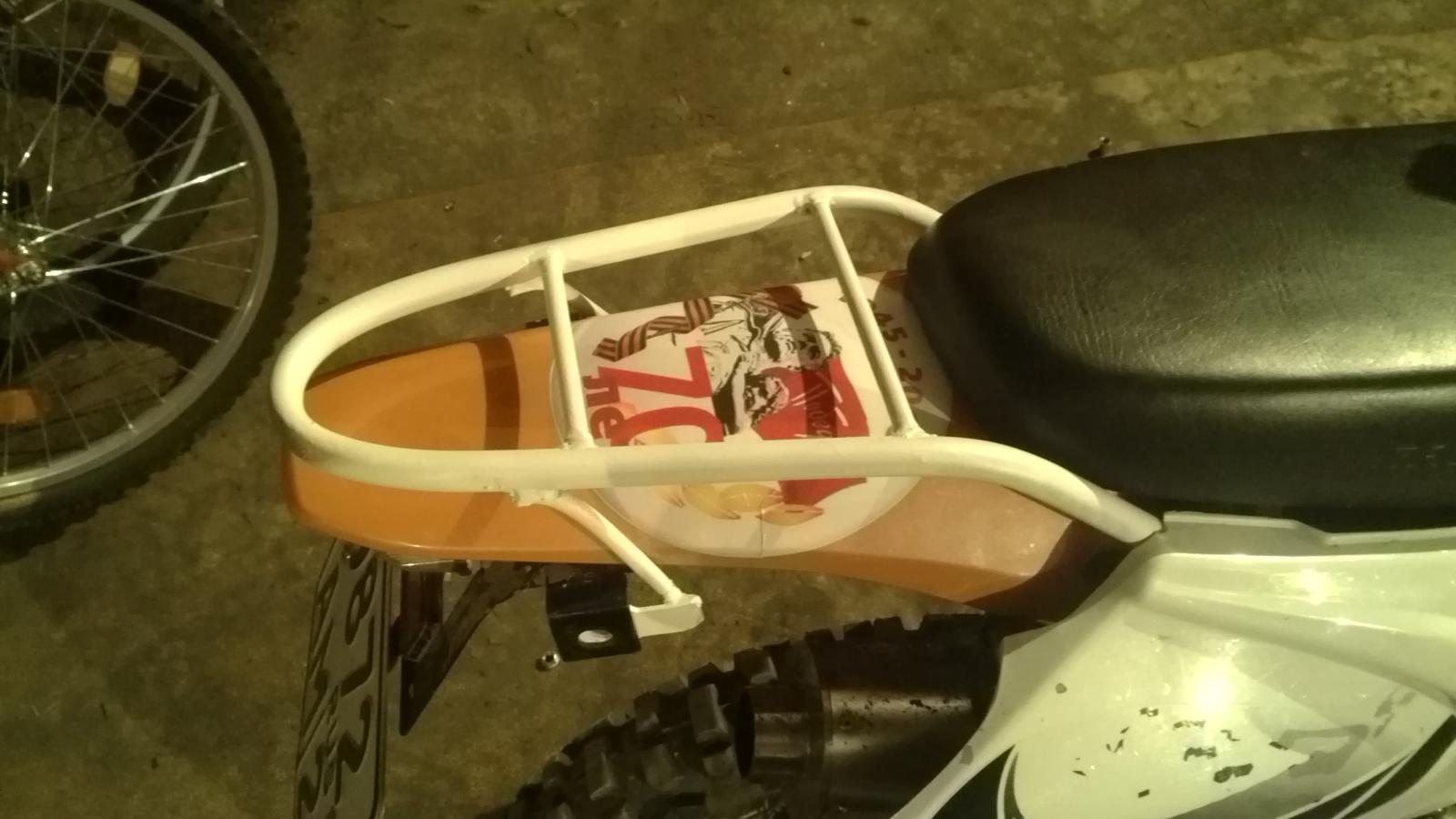

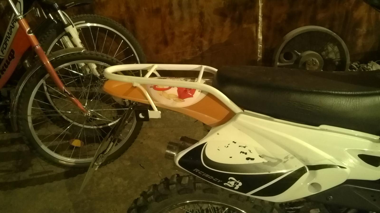

Сделал багажник.
Взял трубу нержавейку, валялась на балконе.
Согнул
Примерил
Повесил для грунтовки
Перекусон )))
Ну и результат (не красил, это грунт)
post-16870-0-30595500-1430056576_thumb.jpgpost-16870-0-32456200-1430056577_thumb.jpgpost-16870-0-43098500-1430056578_thumb.jpg
Пластик потом подрежу под трубки.

И все же, хочу приколхозить какую нибудь защиту-ограждение цепи от колеса, а то при езде по грязи, цепь буквально купается в жиже...
Сделал багажник.
Класс! А сварка? Варить-то его как?
Да, сварка. А в чём проблема? :)В наше время сварочные аппараты можно приобрести по доступным ценам. Я сам далеко не сварщик, и это моё второе изделие. Первым был домкрат, адаптировал его под мотоцикл. Конечно за долго до этого пробовал варить, но сварочными работами это трудно назвать :) т.к. не понимал что делаю. Но если включить мозги, можно освоить всё что угодно.
Варил универсальным рутиловым электродом, сначала на прямой полярности, потом догадался переключить на обратную. Провар хороший и там и там. Долбил молотком - сидит мёртво :)

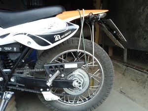

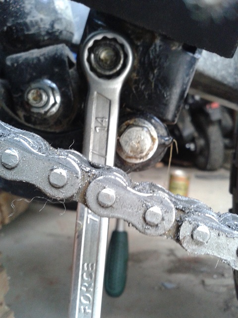

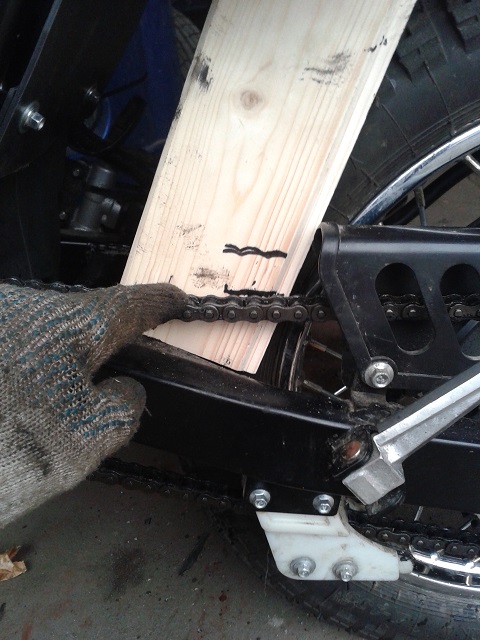

Натягиваем цепь
На щитке цепи есть наклейка, на которой написано, какой провис должен быть у цепи. Перед натяжкой первым делом сдираем ее, по причине абсолютной бессмысленности. Фокус в том, что цепь имеет максимальное натяжение где-то на середине хода маятника, соответственно, вся регулировка сводится к тому, чтобы у цепи был небольшой провис в положении наибольшего натяжения.
Чтобы поймать это положение, я вынимаю болт прогрессии, чтобы амортизатор не мешал маятнику ходить вверх-вниз. (Мот стоит на подставке, естественно).
В одиночку шевелить маятник и следить за провисом очень неудобно, поэтому я цепляю за колесо багажные резинки, и с их помощью вывешиваю маятник, как надо. К тому же на резинках можно приподнять или опустить колесо, это нужно чтобы временно ослабить цепь, иначе фиксаторы не удается переставить на соседнее деление. Один из крючков креплю за спицу позади оси, чтобы нижняя ветвь цепи была в натянутом состоянии (двигатель стоит на передаче).
В этом положении маятника и выставляю колесо, добиваясь минимального провиса в верхней ветви цепи. Фиксаторы, разумеется, выставляю одинаково.
Пара замечаний. Место под фиксаторами смазываю, иначе они сцарапают краску на маятнике при регулировке. По закону подлости прорези в фиксаторе прорезаны так, что цепь либо болтается, либо перетянута. Можно попробовать засунуть ось в другую дырку фиксатора. И еще. Как ни старайся, как ни тяни гайку оси, через пару сотен метров все встанет на место, и цепь слегка ослабнет. Болт в прогрессию засовываю, совмещая отверстия херобразной отверткой, вставленной с другой стороны.
Теперь самое главное. Беру дощечку и отмечаю верхнее и нижнее положения цепи на собранном, стоящем на колесах мотоциклете. Дощечку берегу, это теперь - эталон!
P.S. Решил заодно промазать прогрессию. Смазкой одних болтов не обойтись, т.к. смазывать надо не болты, а втулки. Т.е. придется снимать весь узел. И кстати, я очень не советую смазывать смазкой ШРУС детали с пластмассой. В ней дисульфид молибдена, его твердость порядка 1,5 по Моосу, что сопоставимо с твердостью пластмассы. Т.е. дисульфид молибдена будет выступать как абразив. Лучше использовать обычный литол. Я мажу такие узлы смазкой для рулевых шарниров, благо осталась баночка со времен совка. ))
Вот это я понимаю подход! Казалось бы, к такой простой процедуре, подойти с такого ракурса. Уважуха!
Мне помогает жена в этом деле, следит за ходом цепи пока я сижу и раскачиваю мот вверх-вниз ))
А ведь большинству обладателей мотоцикла (контингент 12-16 лет) нафиг не нужно так заморачиваться. А потом ноют ВКонтактике, какая у них китаёзная цепь и как она быстро тянется и рвётся.
