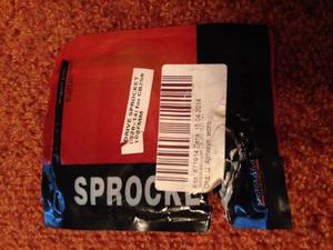

Тут в магазине " Гранд" попалась ведущая звезда на 14 цена 60 руб. Встала как родная. С обеих сторон плоская.
