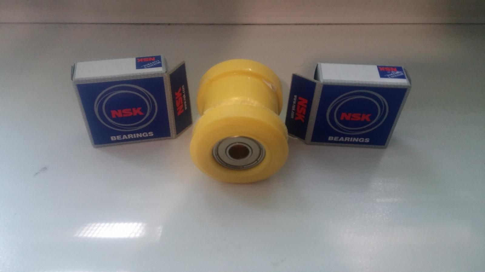

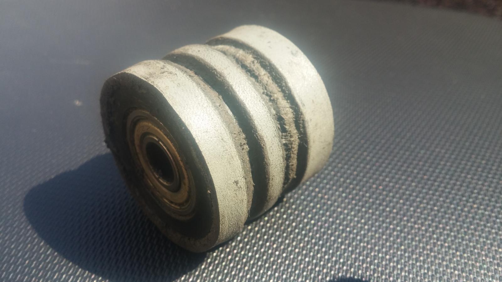

Сегодня в очередной раз заморочился с роликом, перетяжка кожей помогла на 300км.,поставил полиуретан на япон.подшипниках цена вопроса (подшипники 120руб шт,куплено 2шт,и втулка полиуретановая 50 руб, все 390 руб) первые впечатления положительные значительно тише
