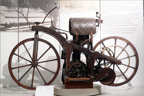

Всех нас с Праздником! Сегодня День Рождения Мотоцикла!
Днём рождения мотоцикла принято считать 29 августа 1885 года (этим днем датируется патент на мотоцикл). Немецкий инженер Готлиб Даймлер получил патент на мотоцикл, который был впервые продемонстрирован в ноябре 1885. Мотоцикл был запатентован как «Повозка для верховой езды с керосиновым двигателем».
Немецкие инженеры Готлиб Даймлер и его помощник Вильгельм Майбах построили сегодня «машину для верховой езды» — велосипед с деревянной рамой и ременной передачей, массой 50 кг, с одноцилиндровым бензиновым двигателем рабочим объемом 264 кубических см, развивающий мощность 0,5 л.с. У заднего колеса с каждой стороны располагалось по одному маленькому подрессоренному выносному колесу (все колеса были с железными ободами и деревянными спицами). Первым решил прокатиться Майбах, и деревянный прадедушка мотоцикла отправился в дорогу со скоростью 12 км/ч. Возвращения Даймлер ждал долго, и вот, наконец, они появились. Майбах заглушил мотор, завел мотоцикл на место и вздохнул: «Это не машина, Готлиб, это костедробилка. Я вас поздравляю!»
