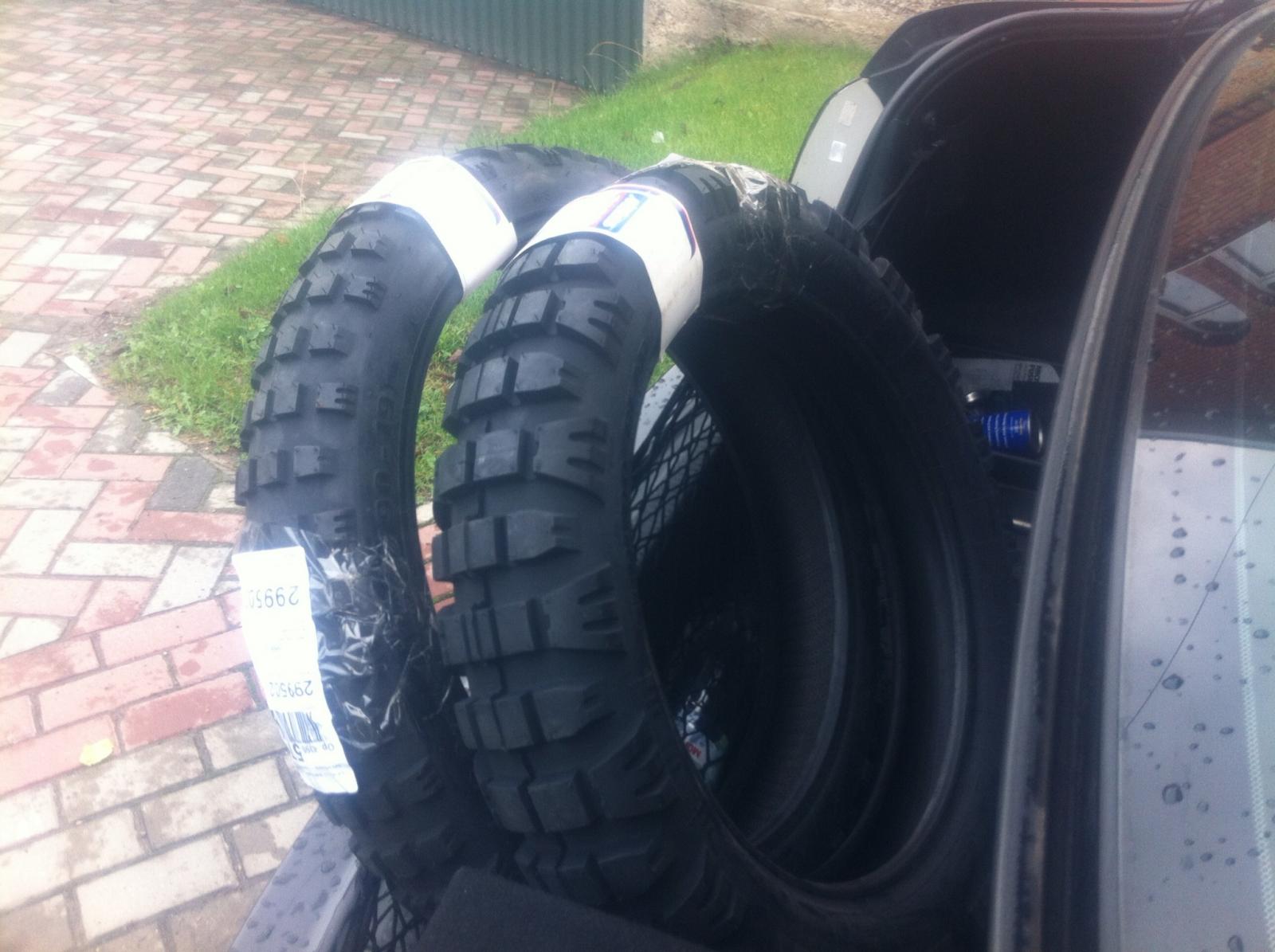

Посмотри в сторону митаса. Е07 и для легкого бездорожья и для дороги норм. Или е09 также более менее на дороге и очень хорош на бездоре.
07 вечная на истирание, 09 нормальная на истирание но в грязи оч хороша.
Цена доступная.
Я себе взял 09, как только пройду реабилитацию - одену и буду катать =)post-15951-0-69898000-1411652626_thumb.jpg
saya
Интересная резина,можно подумать
Почем комплект обошелся и в каком размере?
saya
Я сам с Украины, колеса брал с Польши, мне вышли приблизительно в 100 евриков.
Размеры (на вайперах колеса 17 и 19 дюймов) перед 100/90-19 зад 120/90-17

Спасибо, определился с резиной. Именно такую и хотел. Надеюсь на XR есть размерность.
http://piccy.info/view3/5629342/3e8fef5a94263757917b14ed49cfffd8/1200/
Перерыв кучу инфы на форумах понял что 09 самая толковая с их линейки для мотов нашего плана.

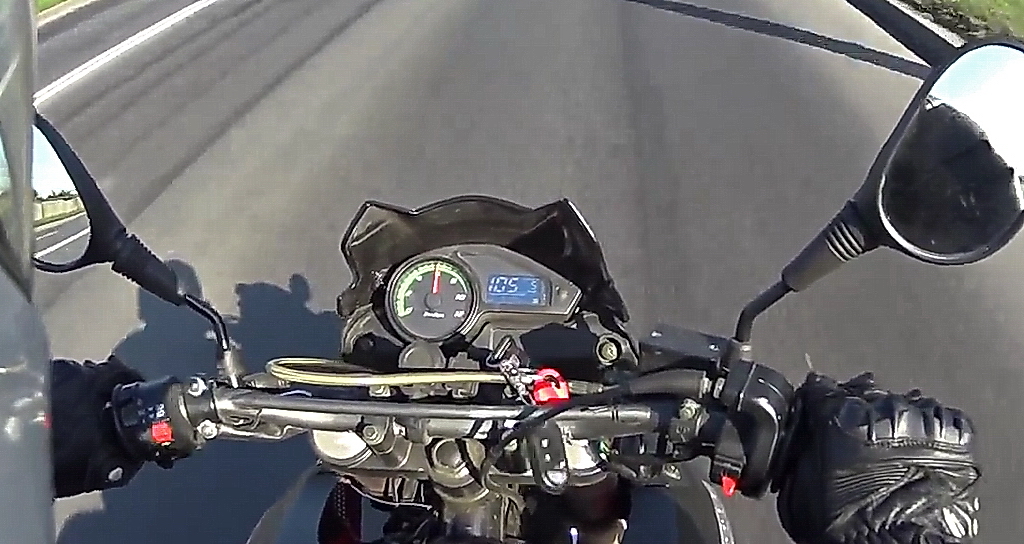

Выкладываю мини-отчет по звездам 14/38.
Обороты 6000, 5-я передача.
http://youtu.be/IOlCvsNniJg
Ну и ещё из раннего :)
http://youtu.be/sPwB3xUbioQ
А больше 105 пойдет? Как в горки?
До 7.5 раскручивал, это по его спидометру 125 с хвостиком, реально 115.
На мосты, на пятой передаче 80-90 км/ч , все ещё идет с разгоном небольшим, думал будет не хватать.
(катализаторы не убраны, клапана не регулировал)
Да,неплохо едет.Я больше 118(по спиду) не могу разогнаться-на 8 000 как будто отсечка((
